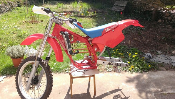

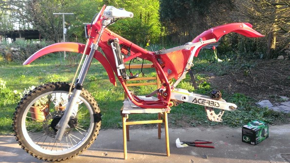

rode tes cônes et gazzenduro52 a écrit :Il me reste à régler l'allumage sauf que la clavette sur le vilo neuf est pas au même endroit que l'ancien vilo ....
Si c'est la position relative du rotor (interne ) par rapport au stator qui déclenche l'allumage...
en virant la clavette et au comparateur ça peut peut être le faire....?
Encore faut il etre certain que le rotor ne va pas tourner quand je vais le serrer....
Encore une dernière étape et demain ça pète!!!! enfin normalement
Pouvez vous me confirmer que quand le trait du rotor et celui du stator sont alignés, c'est le point d'allumage et qu'il n'y a pas d'autre capteur....
Merci a vous
(un p'tit mvt avec lumière ? )
pas sûr d'avoir compris ta question mais sans clavette je suis capable de refaire plusieurs fois la manip pour avoir le bon calage final après serrage sauf si tes cônes vont bien
