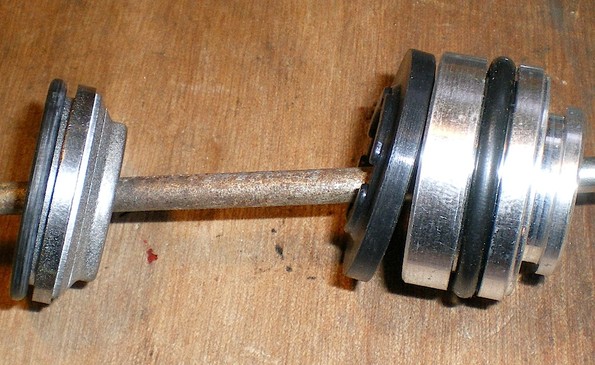

Et pour le piston tu as conservé le système Corte Cosso ? Le joint racleur du Ohlins est plus large, sinon c'est très ressemblant :
Corte Cosso :
Ohlins :

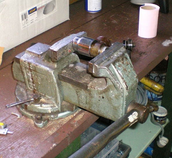

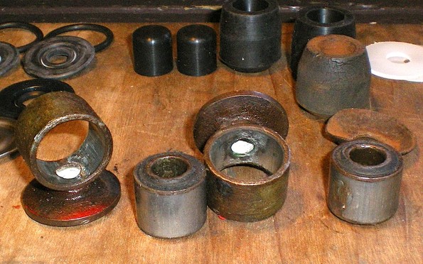

Pour démonter les "silent bloc", le mieux est de disposer d'une presse, mais cela ne se trouve pas à tout les coins de rue et pour ceux qui aiment bien faire par eux même voici comment je procède (il y a peut-être une meilleure méthode..) :
Chauffer au chalumeau pendant une vingtaine de seconde :
Puis mettre de l'huile. Ensuite disposer des douilles de diamètre adapté :
J'enfonce de quelques mm puis recommence l'opération de chauffe et huile, ensuite serrage à nouveau dans l'étau, en utilisant un bon bras de levier cela vient assez facilement :
Et hop :
Ces silent bloc font 25 mm X 12 mm de diamètre et 22 de largeur, faut que je trouve ça...
