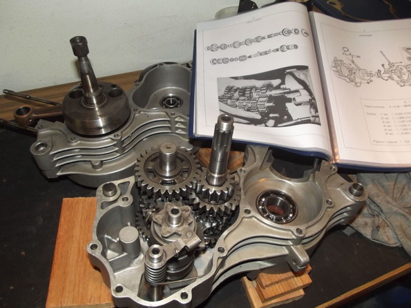

Messages : 3785
suis pas trop calé en boite Giléra , mais 3 mille sur l arbre primaire , quelle que soit la moto , c est trop. :quoi: :quoi:
ça doit pas être normal à mon avis, je vois pas l'intérêt d'un tel jeu ni l'intérêt d'un point de vue fabrication, dans tous les cas même si tolérances de fabrication très larges..., ça se cale à mon avis car +/- 3 mm sur la largeur d'engrènement des pignons ça fait presque un tiers de leur largeur non??
Tu as bien fait de demander à mon avis, on attends les spécialiste du Gilera!!
Aujourd'hui j'ai passé quelques minutes sur le moteur.
Je fais appel aux "experts" en Gilera.
L'axe primaire de la boite a un jeu latéral de 2 ou 3 millimètres.
Normal ou j'ai oublié quelque chose :mick

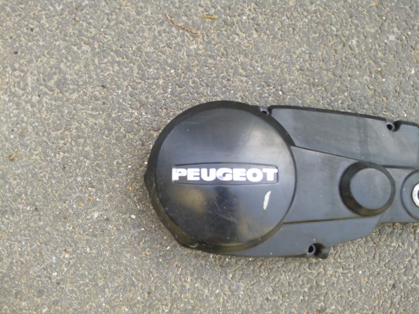

Le pire c'est que j'avais celui d'origine sur le carter mais comme il faisait un peu la gueule j'ai voulu le repasser pour le scanner,et il a pas aimer :lol:
Tu vas dire que je suis "chiant", ya pas moyen de les espacer un poil les lettres.
On dirait qu'elle se touchent :P
Que les lettres sur le carter,sa donne ça :
didier 06 a écrit :ben glop alors :cool: :cool:
mais tu vas te faire suer pour refermer avec le vilo dans un carter et la boite dans l'autre
Quand j'ai re-ouvert, le vilo est resté d'un coté :mick
Et il faut absolument poser la boite dans l'autre :rolleyes:
Au 1er coup, je n'ai pas posé la boite dans le bon coté :(

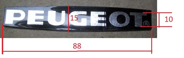

TXP 51 a écrit :
lpz a écrit :
TXP 51 a écrit :Découper dans de l'alu autocollant :
Je peut t'en faire autant que tu veux aux dimensions que tu veux !!!
[img_citation]http://www.srcf.fr/forum/img_forum/2013/08/IMAG0166.JPG[/img_citation]
Salut Domi ,
renseigne moi sur ton alu ?
merçi
jp
C'est du vinyl miroir très rigide d'un dixième !!
Claude donne moi les dimensions exact de se que tu veux!!
Voilà :
Bon ! Là, j'ai tout bien fait comme ils expliquent (en Italien) dans le livre :rolleyes:
Toutes les vitesses passent, à la main !!
