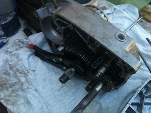

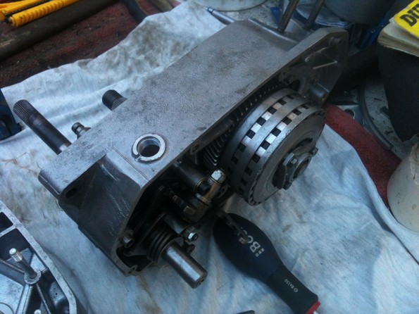

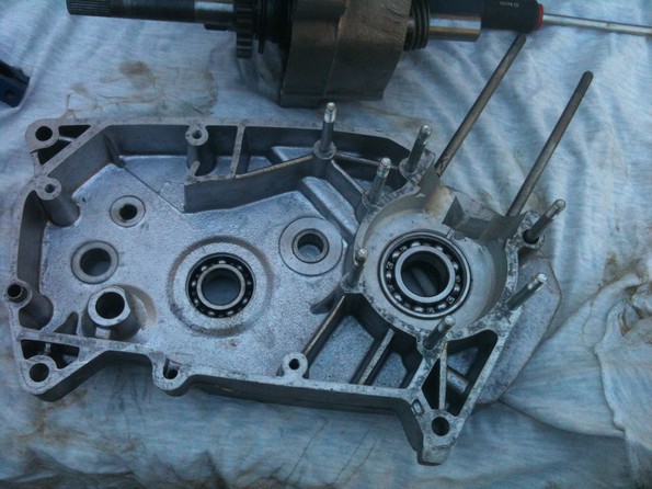

Un peu de boulot hier soir,
Montage à blanc (pour voir) embrayage et boite, donc je déteste les petites billes en acier :mad: :mad:
Et roulements (pour se réchauffer les mains)et les spis quand c'est froid ;/
Je vais donc buter maintenant sur l'allumage :mick que faire, que choisir ? j'attends un test de Kenedy :) pour voir si un allumage moderne peut apporter au moins un petit quekchose :D
Cela m'embête de remonter des vis :mad: bref à creuser donc.

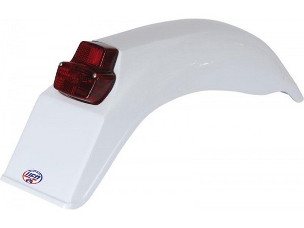

gedeon34 a écrit :gitane-mais:
Sur ce modèle, le G.B arrière ressemble beaucoup à celui d'un Cimatti Kaïman.
JF, crois tu que cela se trouve en jaune ? ou peinture ?
Il ressemble, quant à savoir si c'est le bon, et de surcroît, c'est un garde-boue très étroit, trop par rapport à la photo.
Par contre avec celui là, on doit par être loin :clin: enfin il me semble
(dispo en jaune ici : http://www.hvapieces.com/421--.html)
et avec le CEV du Cimatti çà devrait le faire
