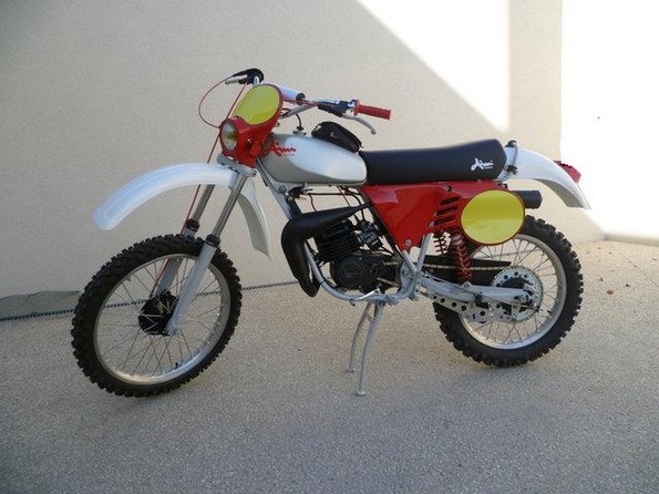

- Messages : 4180
pour te motivé ! :clin:
