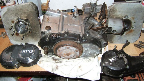

Trève de plaisanterie, je m'attaque au moteur.

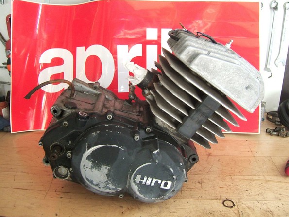

P...., il n'existait pas de Karcher à l'époque et ces satanés bas moteurs pleins d'ailettes mais surtout remplies d'un mélange terre-graisse cuit et recuit, c'est vraiment très ch... à nettoyer. :mad:
Vient alors le démontage. C'est vrai qu'au début j'hésitais à démonter le moulin de peur d'avoir des difficultés à trouver des joints moteur lors du remontage. Quel C.. je suis. IL N'Y A PAS DE JOINTS SUR LES APRILIAS!!! :hein: :hein:
Tout du moins pas sur la mienne. Un peu de joint bleu sur la pipe d'admission et un joint cuivre sur la culasse et c'est tout....Image
Glups. maintenant plus d'hésitations à tout démonter. C'est la fête.
Reste à trouver les outils spécifiques.
Les roulements de vilo sont ils faciles à trouver??? Pas l'air d'avoir de jeu mais bon un petit rai de lumière dans la bas moteur, une tâche couleur rouille au fond et c'est l'inquiétude qui grandit.
L'absence de joints c'est pas un handicap ça????? :clin:

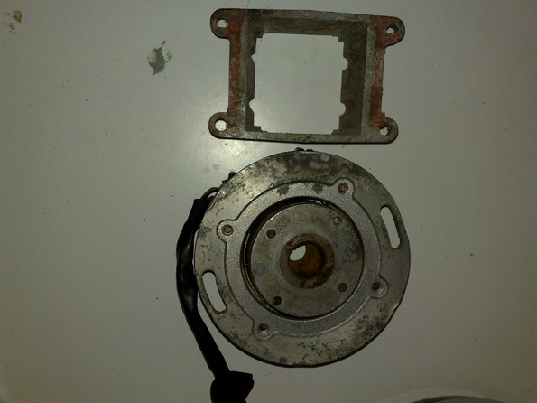

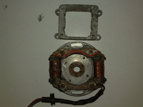

Je viens d'allé voir le fichier HIRO par curiosité :) et je me demande si ces deux piéces ne viennent pas d'un Hiro?

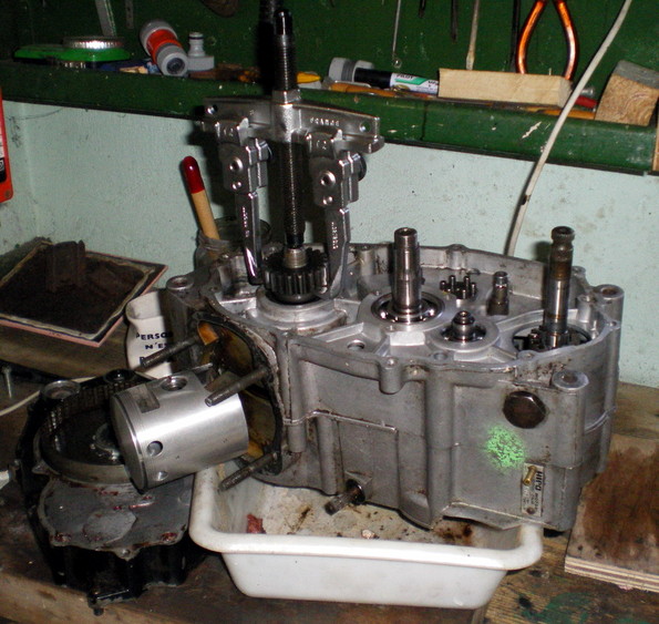

Messages : 3835
Pour le moteur, il n'y a pas de difficulté de démontage, il faut juste prévoir un arrache pour sortir le pignon primaire :
Et un outil spécial pour le remontage de l'embrayage, voir le post sur le remontage des embrayage à sec.

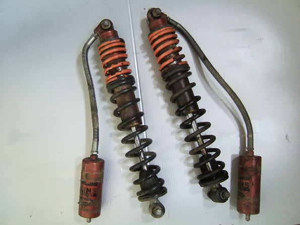

Les amortos Ohlins ne posent pas trop de problèmes. Ils sont simples et bonus, toutes les pièces sont dispo, chères, mais on peux repartir à neuf. ;/
Sur le site du Yellow Bird (pureenduro), tu as un super tuto. :clin:
ou quelques infos partielles ICI

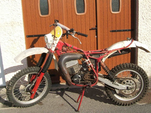

Comme pour nombre d'entre vous j'ai rentré une jolie moto pour occuper les longues soirées d'hiver. Une aprilia 240 RC de 1980. Elle est dans un état acceptable et je pense qu'elle a peu roulée. Donc au travail.Image
2 heures pour tout démonter et déjà quelques jours de grattage pour envoyer la partie cycle à la peinture.Image

Autre pièces difficiles à restaurer pour moi: ces amortissseurs ohlins. Ils fuient, les tampons sont explosés. Donc mêmes questions que prédemment avant de démonter ceux-ci.Image
