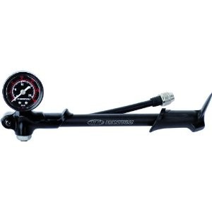

Je me suis remis sur l'amortisseur Decarbon,remontage et regonflage avec une pompe pour vtt :cool:
Le problème c'est la perte de pression lorsqu'on enlève le raccord de pompe :rolleyes: normalement il faut un petit système qui se met entre la valve et le raccord,mais j'ai trouvé plus simple :cool: il suffit de rajouté un petit joint torique dans le raccord, se qui empêche d’être en appui sur l'obus :hehe:

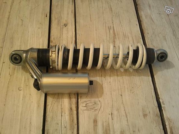

On peut passer facilement de 350 à 290 mm ? (275 d'origine)
je sais pas si vous avez trouvé une solution a vos problemes d'amortos
mais sur le boncoin il y a un WHITE POWER de 65 ktm (entraxe 350 ) a 100 euros
http://www.leboncoin.fr/equipement_moto ... tm?ca=21_s
il y aurai juste a reprendre au tour le corps et la tige

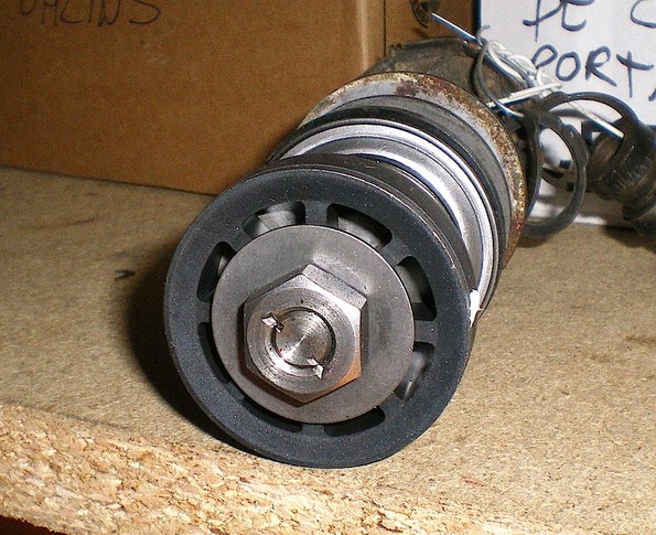

Je n'ai pas démonté les clapets mais il me semble qu'il y a un léger dé-centrage qui me fait penser que c'est pareil sur le mien :
De rien gedeon :clin:
Pour réhaussé un peu je vais mettre une ou deux rondelles avant les clapets,quelques m/m a cet endroit et c'est en cm a la roue :hehe:

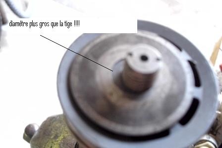

Encore une tite bizarrie :rolleyes: pour ceux qui ont un Decarbon,j'ai des clapets qui sont plus gros que la tige :quoi: sur les votre c'est comment ?
