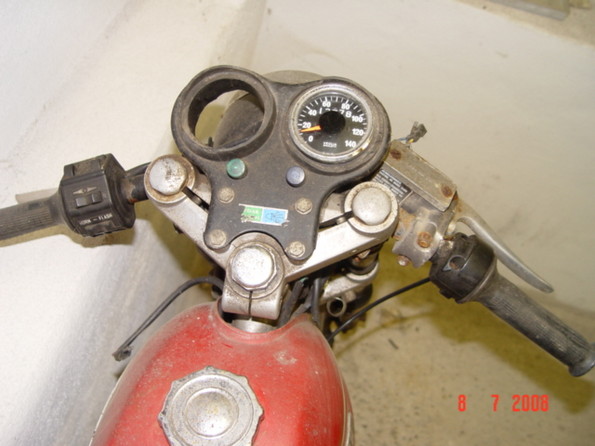

je me suis décidé d'aller en allemagne chercher le gt qui dormais à munich......1300kms aller et retour,il est dans un état acceptable pour une bonne rénovation et va falloir se retrousser les manches......et avoir plein de cambui sur les mains....
