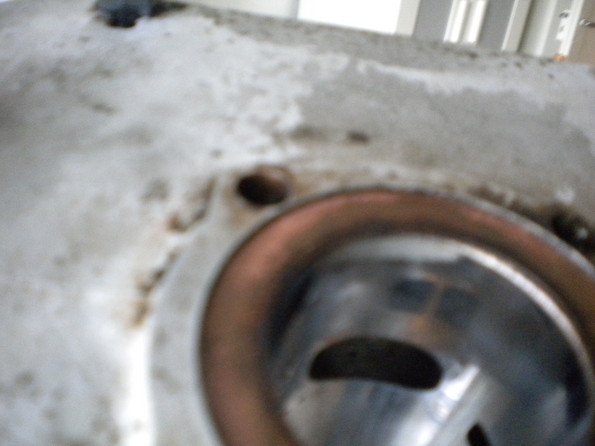

Bon le verdict est tombé le cylindre est à rechromé :/ ,avez vous une idée deprix d'adresse j'ai bien un autre cylindre mais il lui manque aussi un petit bout de chrome 5mn/5mn c'est un peu risquer de rouler comme ça qu'en pensez vous???

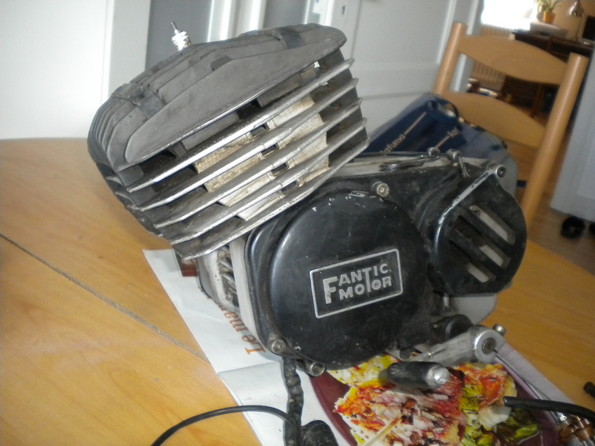

charly a écrit :Le joujou tant convoité est arrivé :P je tiens à remercié le SRCF et tout particulièrement Thierry pour son dévouement et sa disponibilitée :bise:
J'ai fait quelques photos de la "bete"
La référence que je revais de voir depuis des années
[img_citation]http://www.srcf.fr/forum/img_forum/2010/09/DSCN0460.JPG[/img_citation]
le joujou
[img_citation]http://www.srcf.fr/forum/img_forum/2010/09/DSCN0461.JPG[/img_citation]
mon premier à kick :P ça fait quand meme plus sérieux que cette sa...... de pédalier
[img_citation]http://www.srcf.fr/forum/img_forum/2010/09/DSCN0462.JPG[/img_citation]

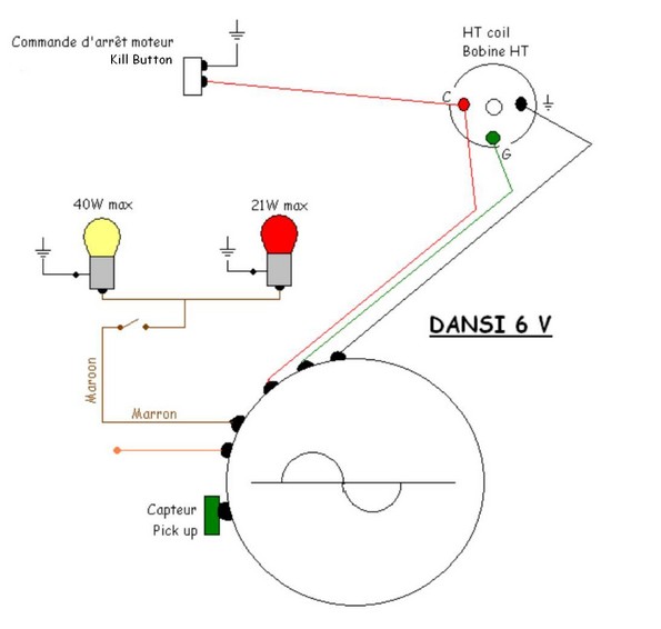

mon premier dansi aussi ,par contre si quelqu'un pouvait me faire un schemas pour les cables :rolleyes: avec un allumage à rupteur pas de probleme avec les 2 fils qui sortent ,mais la il y en a 4 le vert la bobine, le noir???le brun???le rouge????
Il me semble que quelqu'un a déjà mis ce schemas mais je ne retrouve pas le post :/
donc un petit coup de main serait le bienvenue :/
[img_citation]http://www.srcf.fr/forum/img_forum/2010 ... 0466-2.JPG[/img_citation]

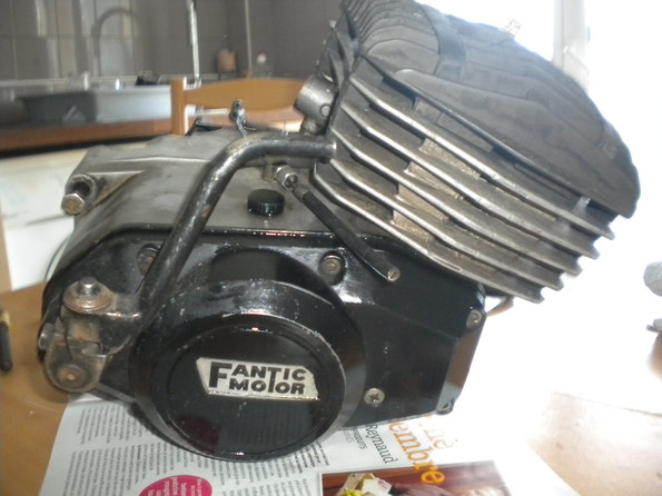

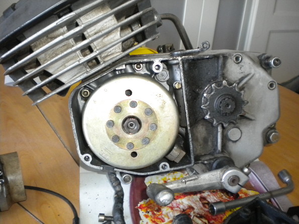

Le moteur a l'air en bon état ,juste la pipe qui n'a pas supporté le voyage malgré un colis tip top :/ demain se sera nettoyage et autopsie :hehe:

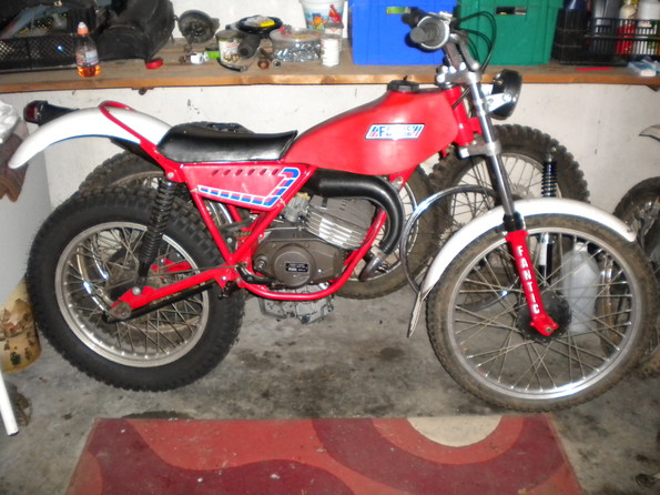

Une petite de la belle à qui j'ai trouvé un plaque phare ;/
[img_citation]http://www.srcf.fr/forum/img_forum/2010 ... 0120-1.JPG[/img_citation]
Pas belle la vie en fantic :cool:
Voila pour le Dansi :clin:
le joujou
