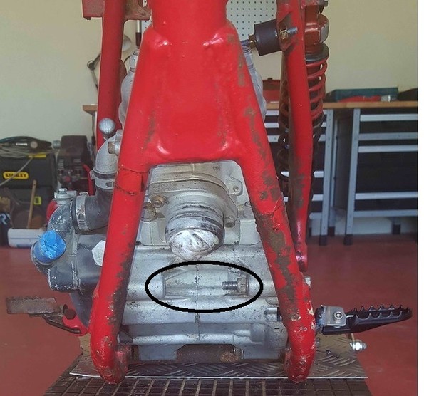

J'ai attaqué la modif du système de rappel et butées de la béquille.
Le montage d'origine m'avait laissé plus que perplexe :hein:
J'ai validé la cinématique du ressort. C'est nickel.
Maintenant faut faire un peu d'esthétique et la même chose de l'autre côté :)
GAT_HVA13
Messages : 543
Message par GAT_HVA13 »
Salut l'Ami :)
Absolument. C'est une discussion que nous avons eu avec Jean Marie. :clin:
Les tubes alu avec un taraudage M8 sont déjà prêts.
Reste plus qu'à les mettre à la bonne longueur ajustés pile poil.
Mais ça je le ferai quand le moteur sera refait avec le nouveau joint de carter central.
Sinon oui, il y a bien une entretoise sur la fixation droite du moteur mais là, pour mon montage à blanc, j'ai juste calé le moteur à gauche + guidage de l'axe du BO.

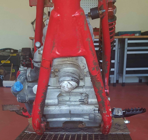

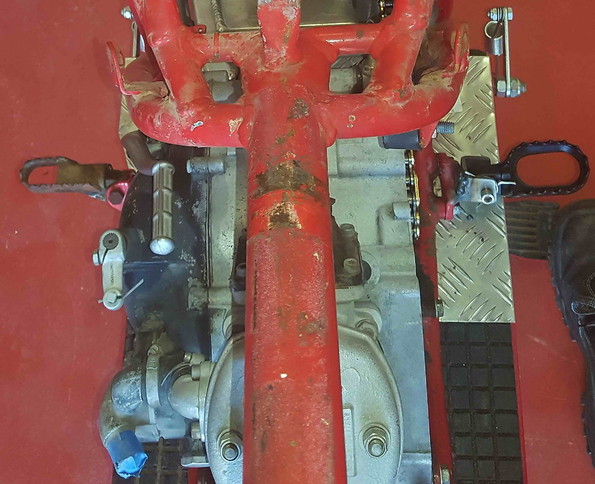

GAT_HVA13 a écrit :Malgré cette chaleur écrasante, et après avoir beaucoup bossé sur le Fantic RC du Crapo,
J'ai ré-attaqué le projet RXW :)
J'ai commencé par le changement des cales-pieds.
Ils seront positionnés 2,5cm plus bas pour améliorer la position debout
[img_citation]http://www.srcf.fr/forum/img_forum/2018/31/991_40.jpg[/img_citation]
[img_citation]http://www.srcf.fr/forum/img_forum/2018/31/1197_41.jpg[/img_citation]
Salut Gat
Tu comptes mettre un tube alu entre les deux pattes ;/ ;/
Pareil en bas le calage latéral à droite, effet d'optique ou vrai écart
Sinon durée de vie raccourcie de tes carters
Si travail du cadre, crac au pire le cylindre avec. :rolleyes: :rolleyes:
Si JMB passe dans le coin il a quelques photos explicites
Voili

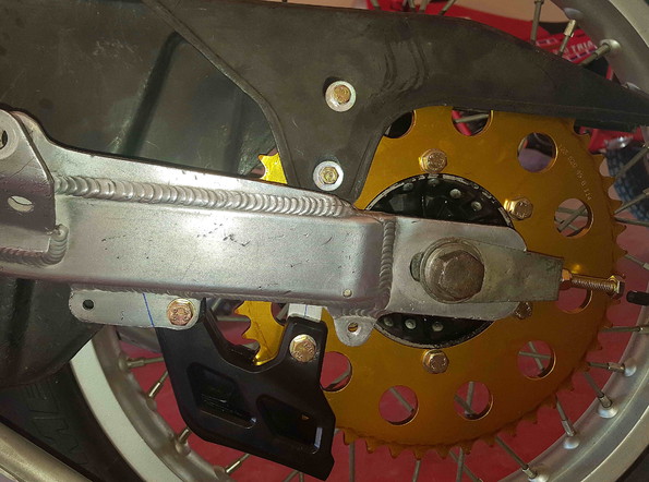

Ce matin (à la fraîche :)) j'ai positionné et fixé le guide chaîne.
La fixation arrière est une barre de 4mm qui maintien à la fois le guide chaîne et le carter de chaîne

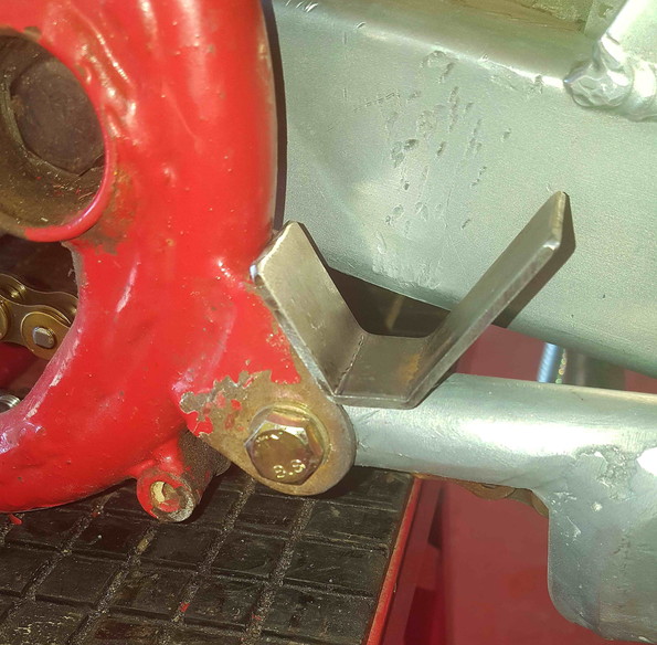

Préparation des 2 pièces qui serviront de butées pour la béquille

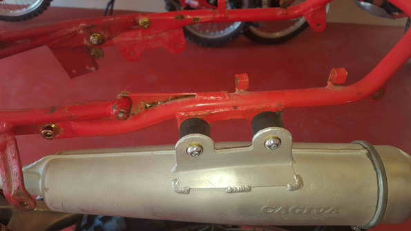

Ajustage définitif de la fixation de la boucle arrière.
Ajustage des silentblocs du silencieux :)

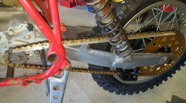

Ça avance.

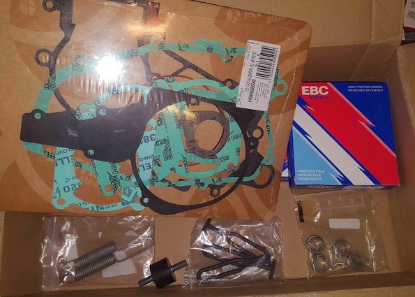

Reçu aujourd'hui la commande de chez Enduro Vintage et de chez BricoVis.
Achat aussi de 2 pneus Metzeler Extrème 6 days

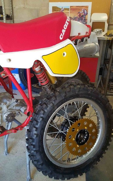

Du coup j'ai pu équiper ma nouvelle jante arrière :)
Centrage de la roue et alignement de la chaîne. Pose d'un guide chaîne de Beta....... moderne :hein: :hein:

Encore un peu d'esthétique...... Montage de la housse de selle :)

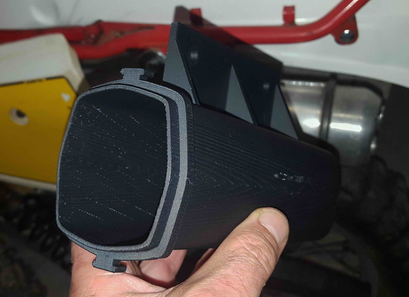

gitane-mais a écrit :
GAT_HVA13 a écrit :La boite à outils a été ré-imprimée :)
[img_citation]http://www.srcf.fr/forum/img_forum/2018/24/2857_33.jpg[/img_citation]
C'est top ce qu'on arrive à faire maintenant :)
C'est clair que l'impression 3D a ouvert de nouvelles perspectives :)
