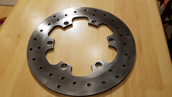

Bon , y a encore rien dedans..... :lol:
et un disque .....
pas cassé.

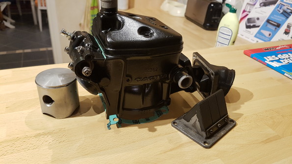

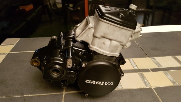

ready to race ! :)

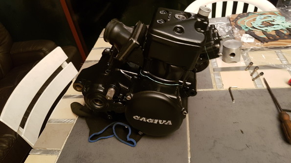

Messages : 3784
Yahoooo !!! :lol:

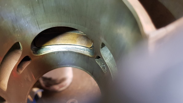

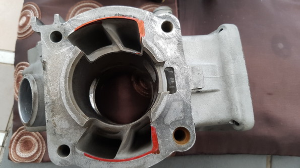

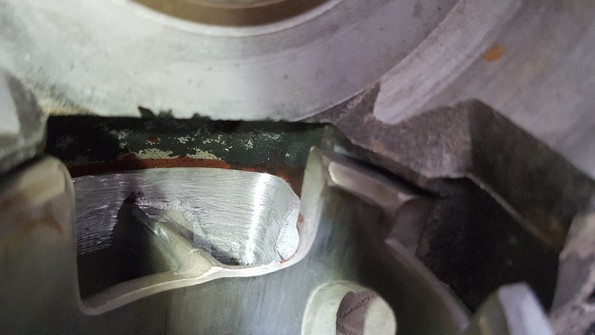

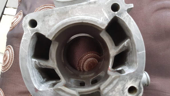

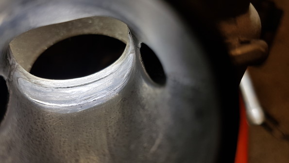

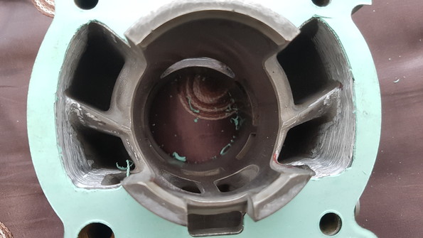

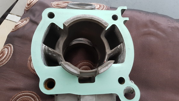

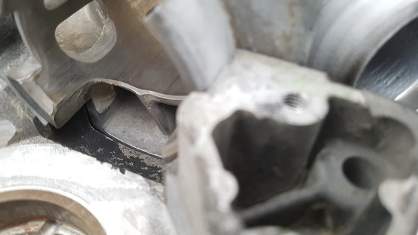

aujourd hui...le cylindre. :clin:
travail sur la valve , mal ajustée.
pleine ouverture sans plus un accroc.
vérif alignement carter cylindre ,
pas bon = modif... ;)
mise à la " côte "du joint d embase..
y avait un peu de taff quand même....
ajustée plus qu à polir..
pas génial....... :quoi:
hop.
ajustement du joint d embase....
rien que tout ça , forcement , c est un évidence , ça va marcher ....encore mieux !!!!

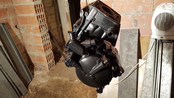

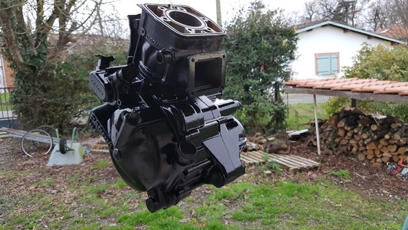

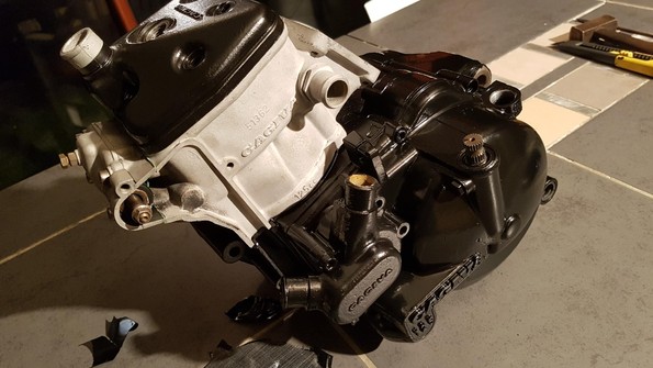

Messages : 3784
parfaitement , Domi :clin:
quand j ai transvasé de dehors , direction vide sanitaire , ou il fait 17 degrés ,
y a eu un effet , comme buée sur les lunettes....
j ai vite tout aéré , et mis en place le chauffage ...de ma salle de bain ! :lol:
nickel. :clin:
L'air chaud du ventilo est une bonne idée,mais faut faire gaffe a la condensation ;)
Messages : 3784
:clin:
Messages : 3784
:clin:
tranquillou...
dehors , trop froid...
du coup ,finition ....dans un endroit plus chaud....
