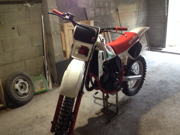

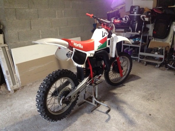

Magnifique :bise:carlovitch1 a écrit :Salut à tous, la plaque avant en or massif est arrivée, et il fait un temps pourri du coup j'ai pu finir de tout assembler.
Ca donne ça:
[img_citation]http://www.srcf.fr/forum/img_forum/2018 ... -125-1.JPG[/img_citation]
[img_citation]http://www.srcf.fr/forum/img_forum/2018 ... -125-2.JPG[/img_citation]
Il reste encore quelques petits détails à régler mais ça sent le démarrage pour bientôt.
Elle mérite une tof, dans un cadre plus naturel. ;/
T'as pas une KT à rendre aussi jolie?
Je te concède qu'il est difficile de rendre une autrichienne aussi attrayante qu'une italienne. :mick
Ca donne ça:
Ca donne ça:
