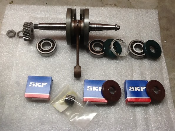

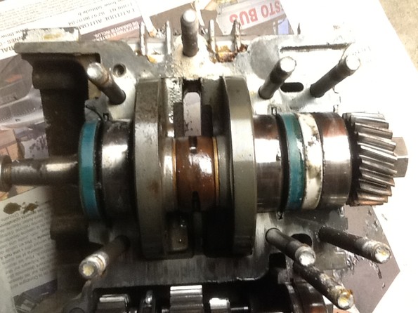

sachs59 a écrit :bonsoir ben 56 , il ne faut pas remonte comme sur la photo , les 2 roulement et 1 spy sont cote embrayage et cote allumage 1 roulement et 1 spy ... :lol: :lol: :lol: a+
Oui merci Sachs 59
J'avais remarqué après avoir vu la photo 😉😉😉

Aujourd'hui,j'ai reçu les spis viton et les roulements pour le vilo !!
C'est le taf à venir.

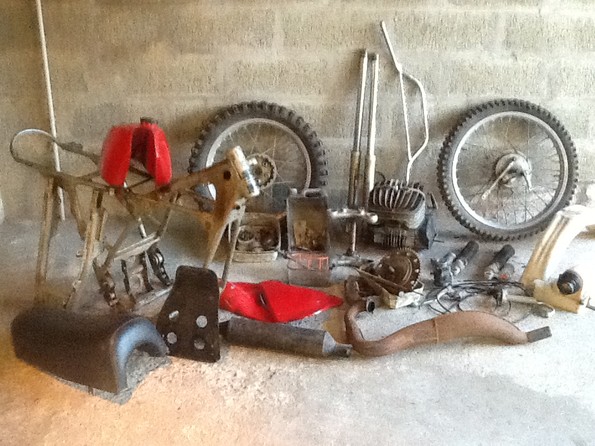

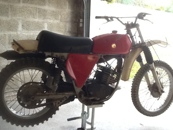

La c'est pour une HERCULES 125 7 vitesses de 1976 ...y a du taf mais aussi du plaisir 😎😎
J'ai commencé il y a 3 mois donc réception de la machine.

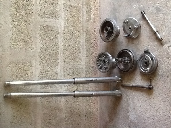

Démontage pour un état des lieux
Pratiquement complète,mais il manque des pièces,on verra plus tard .
Le cadre et réservoir au sablage et peinture,rayonnage,changement des roulements de roues ,vilo ,refaire les Marzocchi......la totale quoi !!!

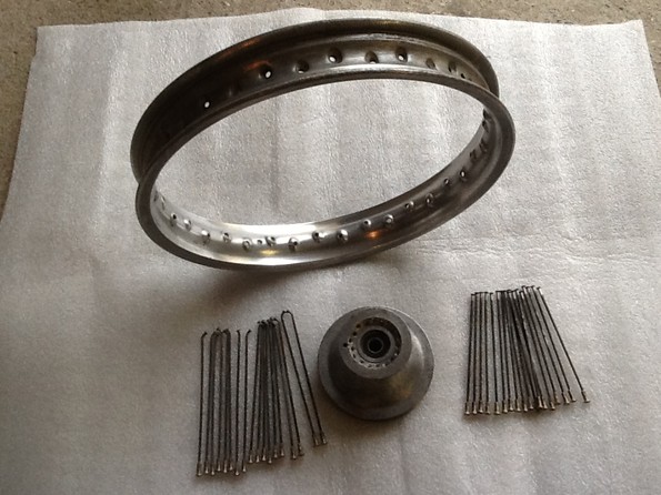

Voici les roulements de moyeux changés ainsi que les spis de fourche CERIANI Image
Les rayons vont-être changés Image
