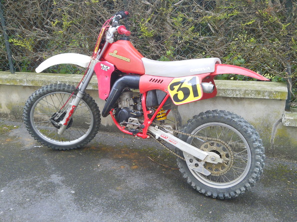

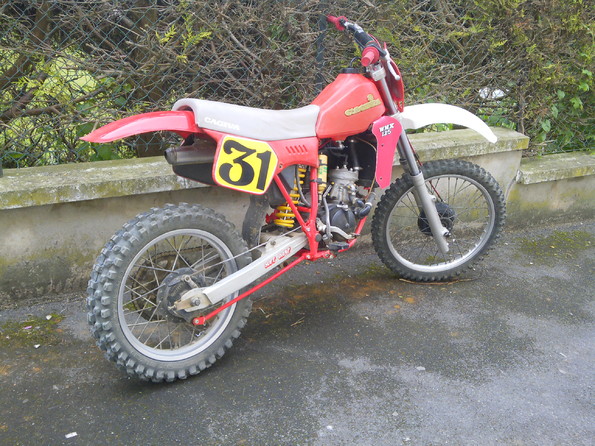

TXP 51 a écrit :Un peu de nouvelles,la moto tourne enfin,une quinzaine de tours de terrain !!
La carburation est un peu riche mais comme c'est un vieux Mikuni les gicleurs sont spéciales !
Même en rodage sans poussé le moteur,il envoi autant que l'Aprilia,je passe des sauts en mi régime ou avec la RX il faut y mettre du gaz !!
Par contre la partie cycle est plus haute que le RX et l'avant survire !!
L'erreur du débutant
T'as mis la fourche avec l'axe déporté devant
Regardes sur LBC l'axe va derrière tu réduis la chasse et la moto vire mieux ;/

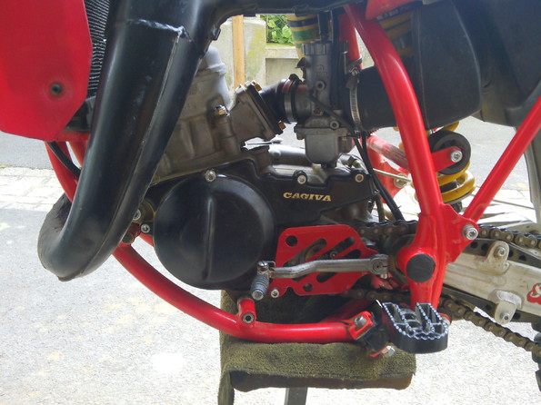

Oui tout est dedans,non sans mal(2 fois 3 h et une bonne dizaine de fois redémonté) !!

T'as déjà tout remis dedans ? ?

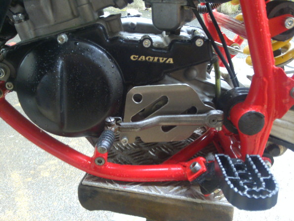

TXP 51 a écrit :Autre probléme,pour passé au CT il faut un protége PSB!!
Pour le moment je n'ai rien trouvé de concret !!
En enduro ca se passe comment ?
En enduro ça se passe sans.
