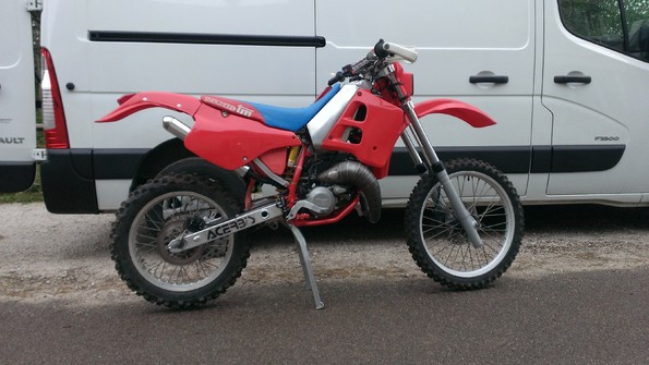

:) Bvo Yoyo , elle est belle ; j espére tu roule avec a LATRECEY , pasque j y serais :P :cool: Met les stickers sur les ouies de radiateurs , ceux avec les bandes , sont trop beaux.

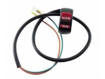

enduro52 a écrit :Salut Swoum,
Merci, mais coupe circuit obligatoire pour enduro modernes....je vois pas d'autres solutions...
Si ce n'est de le faire marcher que pour le contrôle technique et ensuite de pas s'en servir!!!
Salut
Pour éviter ces problèmes de claquage des allumages électroniques avec un arrêt par mise à la masse, on pourrai simplement mettre plutôt un interrupteur et interrompre le dit fil bleu.
Résultat identique.
Qu'en pensez vous ? Pas vintage mais ça le fait pour le contrôle

La Belle sera prête avant vendredi :hehe:

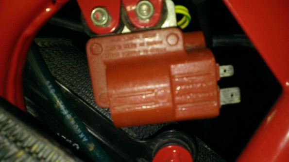

Salut Swoum,
Messages : 4050
Désoler de répondre si tardivement. Oui, il faut repartir de la grosse cosse (fil bleu) vers le poussoir d'arrêt.
Il semblerait que l'usage de ce bouton soit fortement déconseillé, de part la propension, dont il fait montre, à griller les allumages Motoplat. :quoi:
Fil noir, petite cosse du haut
Fil bleu grosse cosse du bas
Donc je branche directement le bouton masse sur celle du bas??? si j'ai bien compris
C'est bien ça....merqi Swoum!!
Messages : 4050
Le fil bleu sur le bouton ,,, masse :(
Comme je n'ai aucun atome crochu avec les électrons, je préfère demander que de faire une connerie dans mon coin....
Pour mettre un coupe circuit, je suppose qu'il faut mettre la bobine à la masse...
Sur ma bobine motoplat, il ya deux borne plates, un plus grosse que l'autre, sur chacune sont reliés les fils de stator d'alumage!!!
Je fais comment, la petit borne à la masse via un coupe circuit en parrallèle???
Merci de vos lumières :) :)
