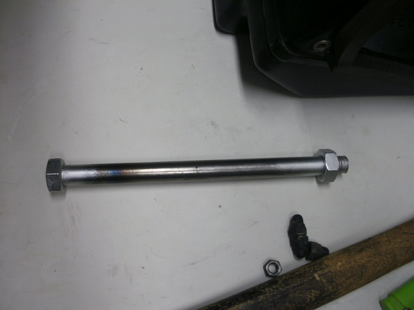

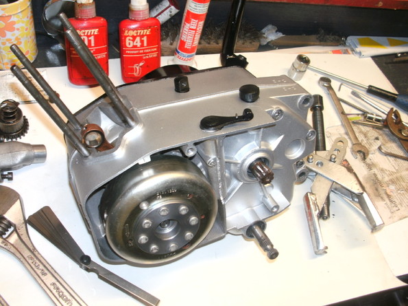

remontage cylindre piston
finition axe BO

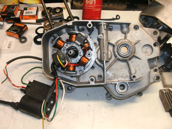

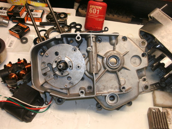

voici la différence des carterp6 et p4 en photo 29mm :mick
nettoyage controle et remplacement des roulements
un roulement libre sur vilo coté embrayage et l'autre libre sur le carter coté allumage
colle loctite et pointeau pose et mise en place allumage am6
Oui mais il ne gène pas.
Joli P4 en tous cas avec kit 19 et pipe adéquate :cool:
