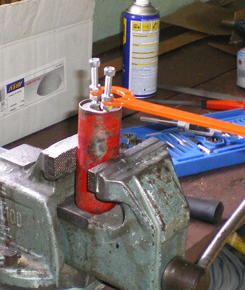

Je me suis fabriqué rapidos un petit outil:
Mais il y a le double effet Kisscool, il y a un second circlips dans le corps.. bein je verrai ça demain, là j'ai ma dose pour ce soir ! !

Houuu que ça c'est de la bonne info ! ! :D
Je m'en va de ce pas essayer ça ;)

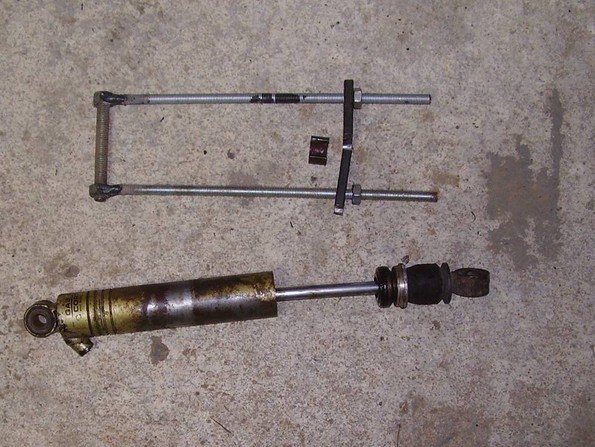

JPC a écrit :Pffffff..... rien à faire.
Mais avec une clé à ergots en acier à ferrer les ânes et des ergots fait maison (les autres ont cassés)....
Bon, c'est parti pour une semaine dans le gasoil...Merci pour votre aide, messieurs. :)
[img_citation]http://www.srcf.fr/forum/img_forum/2012/03/IMGP8582.JPG[/img_citation]
[img_citation]http://www.srcf.fr/forum/img_forum/2012/03/IMGP8579.JPG[/img_citation]
Je ne vois pas de traces de chauffe :mad:

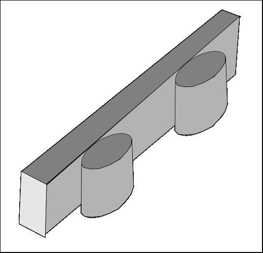

Au plus près du fond, Le piston ne vient pas jusque là et c'est beaucoup plus rigide. De plus je fabriquerai des cales comme pour les tiges. Ou deux bouts de rond soudés sur un fer plat, dans le but d'augmenter es points de contact.
