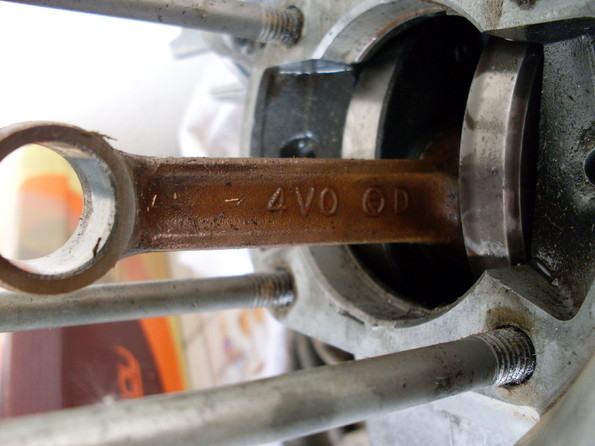

Dans mes affaires, j'ai trouvé ça :
A comparer à l'origine.
C'est le même modèle, sauf la dernière lettre change.
C'est important ?
Messages : 8173
Valeur sure à priori :cool:
