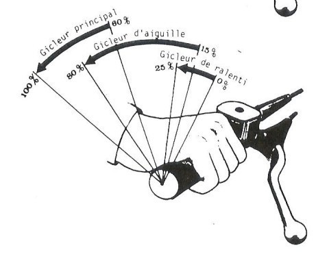

Pour tes réglages carbu :clin: qui fait quoi quand on tourne la poignée :cool:

tres interessante explications.. :clin: ça va m aider!!

Super image : simple mais il fallait y penser!

En regardant bien cette image, il me semble qu'il manquerait peut-être encore deux éléments de réglage :
- le serrage de la vis de richesse (ou d'air, selon le carbu)
- la coupe du boisseau
Moi je mettrais l'influence de la vis de richesse de 0 à 10% d'ouverture, et celle du boisseau de 10 à 20% en parallèle avec le gicleur de ralenti.
Qu'est-ce que vous en pensez?
