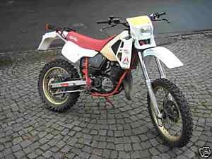

J'avais remarqué la plaque phare, pour la fourche, c'est vrai que sur ma 125 de l'époque j'avais une droite mais je crois qu'en 79 ils avaient mis des déportées...!?
Celle dont j'ai mis la tof est teutone...y'a également une MZ 250 de 78 à 8K€ magnifique, mais là c'est mon budget qui suit plus...merci à ts pour vos info, je continue mes investigations...
