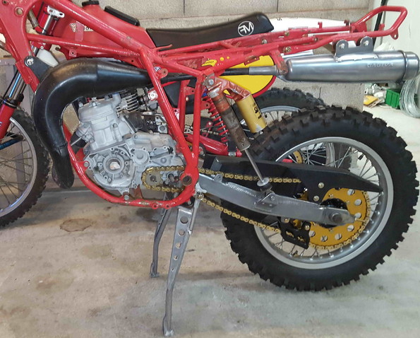

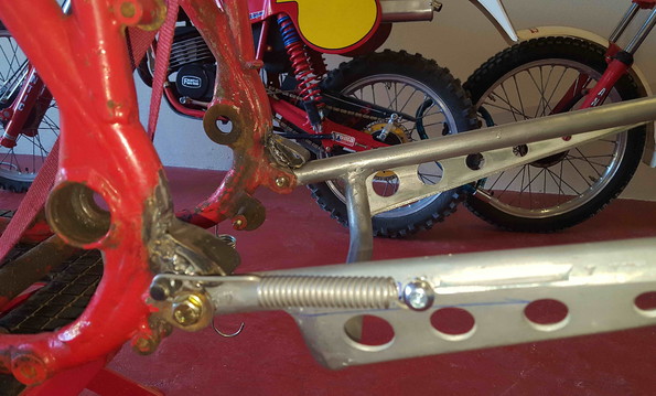

Salut, belle réalisation cette béquille mais on voit bien qu'en compression des armortisseurs, la béquille va accrocher dans les ornières. Elle doit pouvoir suivre le BO sur toute sa course.

Bon voilà, dernier remontage à blanc avant peinture.
Mise en place des silents blocs neufs en vue de détordre le détente qui a pris un bon "pet" dans la partie basse.
Du coup l'emboitement à la sortie du cylindre n'est pas bon.
Vérification s'il n'y a pas de problème avec la béquille.
Vérification aussi qu'il n'y a pas problème en fin de compression avec toutes les mofifs.....
Tout va bien, la béquille est aussi assez loin du sol :)

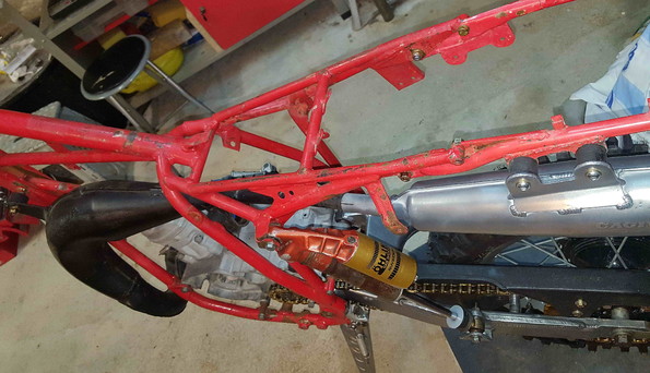

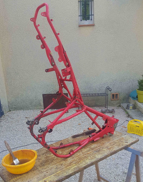

Ce week-end préparation du cadre avant la peinture.
Finition de soudures. Décapage et grattage..... :clin:

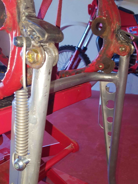

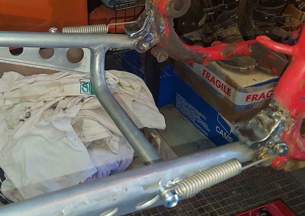

Cet aprèm j'ai terminé le montage du deuxième ressort de la béquille.
Là c'est nickel. Avec 2 ressorts ça plaque impec contre la butée du cadre, que j'ai finalement aplatie et fermée de chaque côté par une soudure. :clin:

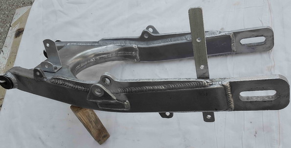

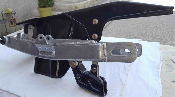

Après un mois de stand by sur la moto, j'ai enfin pu faire souder la barre de maintien du carter et du guide chaîne.
Reste plus qu'à redonner un petit coup de sablage sur les nouvelles pièces et fixer le dispositif de butée pour la béquille et le bras oscillant sera terminé :)

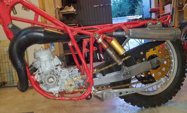

C'est hyper rigide. Vraiment.
En plus pour que ce soit un peu plus esthétique je vais sûrement aplatir le triangle pour que ça forme plutôt un "L"

Ben ma foi, je te trouve bien peu réaliste quand à la tenue à la déformation d'une tôle de 1,5mm d'épaisseur, qui est seulement soumise à l'effort des 2 pauvres ressorts.
Après, je suis d'accord avec toi pour les roulettes sur le BO.
Je vais en avoir besoin également puisque pendant les premiers 150mm de course, la béquille va frotter sur le BO. Ce n'est qu'après qu'elle viendra en butée.
Je suis preneur d'infos sur ce que tu as mis comme roulettes sur ton BO.

GAT_HVA13 a écrit :Hier aprèm....... "Fait chaud congg" :)
J'ai attaqué la modif du système de rappel et butées de la béquille.
Le montage d'origine m'avait laissé plus que perplexe :hein:
J'ai validé la cinématique du ressort. C'est nickel.
Maintenant faut faire un peu d'esthétique et la même chose de l'autre côté :)

:/ Je ne veux jouer les zozios de mauvaise augure ... les butées ne vont pas le rester longtemps, elles vont vite se mettre au pas et se ratatiner. :mick
Pourquoi ne pas avoir mis une roulette sur le BO? dans le style des KT de 80?
Perso, c'est la solution que j'ai adopté sur la SWM.
Vivement qu'elle roule !

Wè, c'est aussi ma crainte. .....
Messages : 3767
yep.
FFVE , c est pas un soucis je pense....
Mais ANTS....... :| :quoi: :hein:
