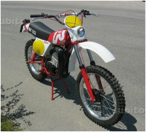

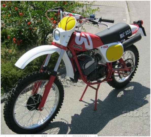

Regarde comme elle est belle celle là!
C'est la même que la tienne restaurée en vente à 5000€ sur Subito...encouragements!

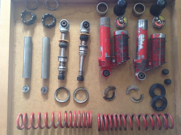

du 12. et merci pour les explicationsbirdy459 a écrit :j ai l idée , celui de didier est de la derniere generation , axe plus fin(en épaisseur) ---> piston plus leger moteur un peu plus vif , tu peux le mettre sans probleme juste mettre l axe du tient (un neuf si possible ) pour garder l équilibrage avec le villo
pour les tiges d'ammortisseurs ,
quels diametres ?? 10 ou 12 ??

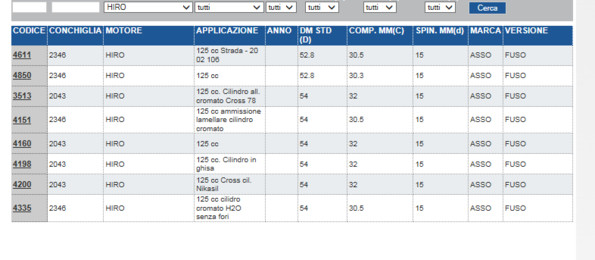

À priori, c'est le numéro de la "coquille", le piston brut sorti du moule.
Enfin, si l'on ce fit à Scafuto Pistoni.
ça marche pour le 2346. le piston fini serait le 4151
Mais, ça marche pas pour le 2046. :/
Par contre; il y a un 2043.
http://www.scafutopistoni.it/index.php? ... bmit=Cerca
http://www.scafutopistoni.it/index.php? ... oni&id=407
