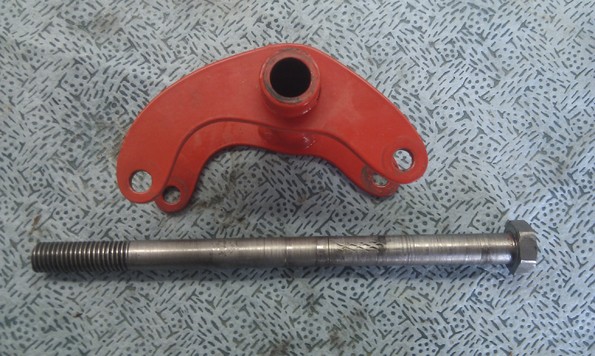

mikalet64 a écrit :le pot est réparé ; je deviens bon en maçonnerie métallique :D
[img_citation]http://img407.imageshack.us/img407/5905/imag0126n.jpg[/img_citation]
1 mm de jeu dans tout ça
je vais refaire l'axe et rebaguer le support
kéki fout encore !! :/

:quoi: Le BO pivote direct sur l'axe??? :quoi: Non!!! :quoi:
Swoum_55 a écrit :
mikalet64 a écrit :non , c'est bien ce montage ; bonne remarque ! je vais creuser
mais le support doit rester libre en rotation normalement ... (?)
c'est le cas sur L'Aim en origine
Ceci dit Paco m'as dit cet aprem qu'il y avait ce problème déjà à l'époque et les points d'ancrage avant du moteur souffraient ... et surtout avec le Gilardoni en 30 ( le phénomène doit s'amplifier avec le régime moteur et les vibrations ...)
donc j'invite les possesseur à vérifier ...
le BTP maison :D
[img_citation]http://img254.imageshack.us/img254/3764/imag0128p.jpg[/img_citation]
Trouves moi une bonne raison que le support soit libre. :hehe:
Perso j'en vois aucune. :rolleyes:
Axe de BO non bloqué, tu montes le moteur puis serres les fixations du moteur et finis par l'axe de BO. ;/
le BTP maison :D

Messages : 4048
L'articulation du BO est-elle sur silentblocs?
De ce que je connais, l'axe immobilise les bagues internes du BO ainsi que le support moteur.
Voir ci-dessous:
http://www.srcf.fr/forum/p12860-24-10-2 ... tml#p12860
Ton montage est peut-être différent?

les tofs de quoi ?
je veux supprimer ce jeu , le moteur bouge vraiment beaucoup ...
pourquoi ta question Swoum ?

Baguer!? Pourquoi faire? ;/
