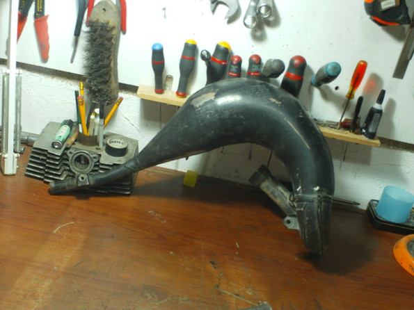

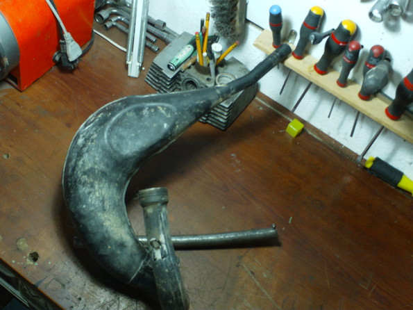

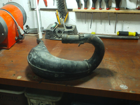

si sa interesse quelqu'un pour vos txp ou autre il peu etre a vendre ou echanger pour pas grand chose, voila tout
Et d'origine le pot passe a droite aussi sur les PP :clin:
Avec le pot coté droit, c'est à partir de 1995 sur le 80 YZ.
Salut Alexis,c'est bien un pot de 80 YZ mais vue le galbe qui plonge vers le tube de fuite je pense plus a un modéle des années 90 mais bon c'est a voir comment il peu passé dans le cadre :clin:

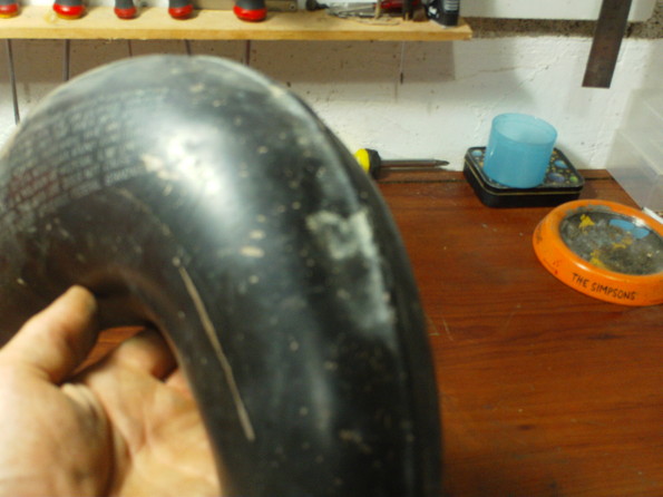

voila le pot comme promis, il a un leger petit bossage
