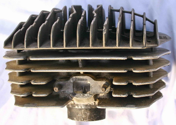

Quel carbu était monté sur ce cylindre ? PHBG 15 AS comme le FM430 75cc ? car le 12/14 du FM 330 me parait bien petit :mickGAT_HVA13 a écrit :Salut Charly,

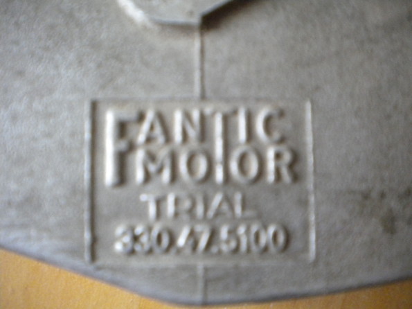

moteur fantic fm 330

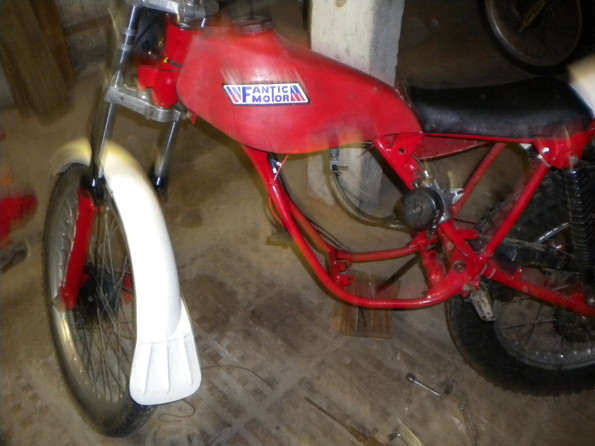

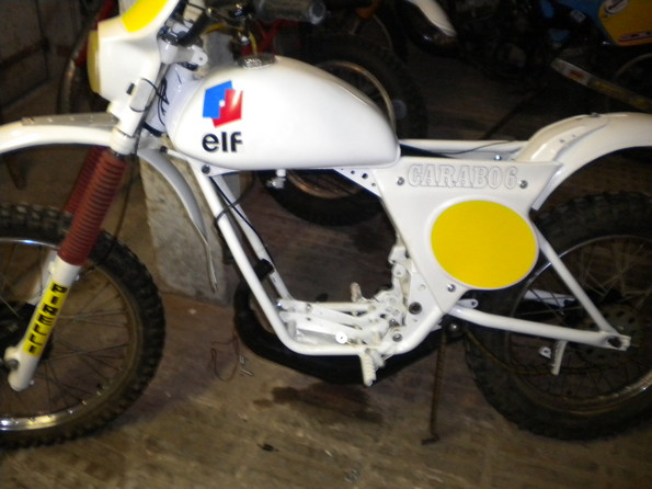

Hier je suis monté à la maison pour descendre lemoteur de la Fantic
je vais mettre la boite 6 sur la Carabo à la place de la 4
échange des hm
le hm trial que j'avais due caler pour rattraper la course
l'ensemble est propre
en réseve
J'ai échangé les hm ,remonté le moulin dans la carabo ,elle a bien fonctionnée 2 minutes.... :quoi: elle prend bien les tours à l'arret mais en roulant beuuuuu ,carbu, allumage???
Je vais essayer avec un 19 voir ce que ça donne ,en reglant l'avance tout ce passait bien mais en remontant le volant je me suis aperçu que j'avais de l'allumage avec le volant juste monter mais une fois celui ci serré ,plus d'allumage :quoi: pourtant rien ne touche le volant je n'y comprend plus rien :hein: :quoi:
ensuite il commençait à etre tard ,le petit voulait rentrer donc je suis redescendu sur Strasbourg et pas eu le temps de chercher plus loin :/
On verra la suite plus tard ,si vous avez des avis sur le bleme????

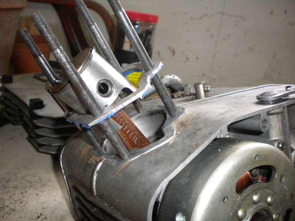

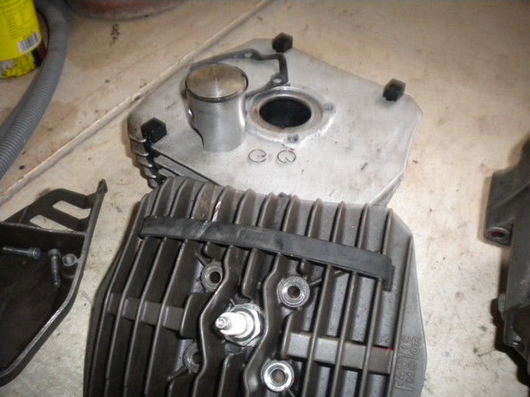

Mon collegue vient de m'annoncer la couleur pour faire refaire un piston :mick 250€ht :quoi:
je vais attendre et surveiller ebay et compagnie :hehe:
pour l'instant je vais remonter le piston ,il est correct
et je n'ai pas de jeu bielle
par contre les joints????on verra :/ , avec le cylindre que j'ai trouver à Lipsheim
Ensuite faut que je trouve le temps de monter à la maison pour effectuer l'échange moteur et enfin essayer le 330 :hehe:

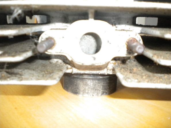

Retour de la bourse de Lipsheim avec le sourir

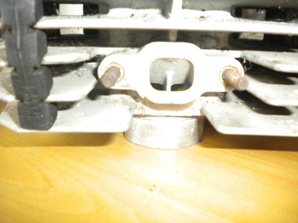

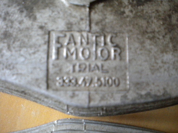

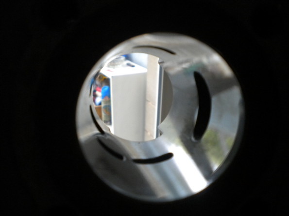

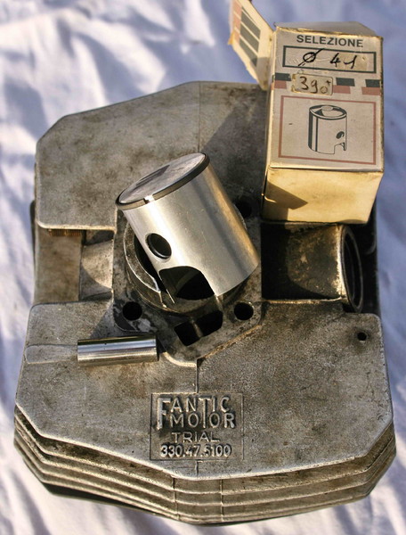

j'ai dégoté un cylindre fm 330(manque une demi tete d'epingle de chrome) et un fm333
le 330
et voila le 333 ,l'admission change je me demande si ce n'est pas un cylindre de trailmatic également en course 37 et diam 41 :/
est il possible de monter le piston et le cylindre de 2 moteurs differents sans trop de risque??
usure differente ???
le 330
