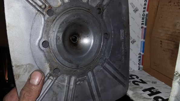

birdy459 a écrit : tu as une culasse avec épaulement ?
je pense que oui Birdy

par birdy459 » 03 mars 2020 19:14

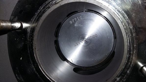

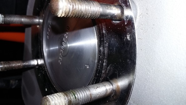

par SWM 56 » 03 mars 2020 19:06
J ai environs 2 mm entre le haut du cylindre et le piston.
Estce normale ?

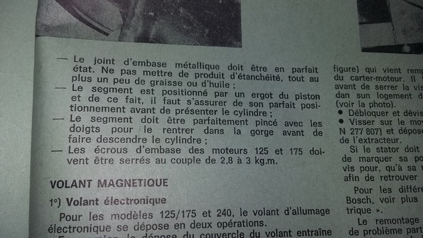

par swm 29 » 17 févr. 2020 18:29
salut
page 152 milieu de page
1,8 a 2,2 kg.m (goujons diamètre 8 mm des 250/320
avec l'ordre de serrage
jc

par SWM 56 » 17 févr. 2020 16:27
LECUYER a écrit : Bonjour
Pour info les goujons font 8 mm
Tu torques à la veine bleu non je plaisante le couple de serrage 19 NM
N'oublies pas de vérifier la distance piston / culasse
Salutations
LL
Oui autant pour moi c est bien du 8.
Pour pas que le piston tape dans la culasse ?
Merci pour le couple de serrage.
Il n est pas ecrit dans la revue technique je ne l ai pas vu

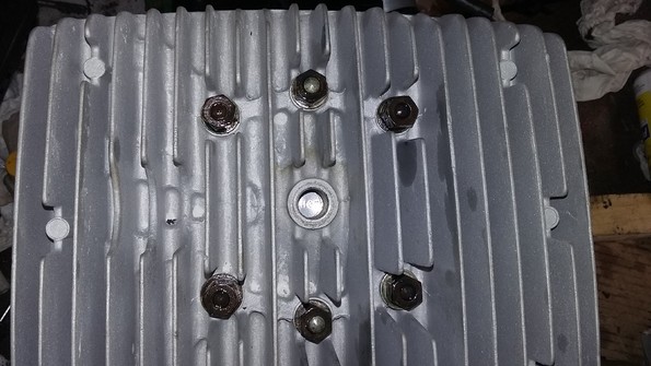

par LECUYER » 16 févr. 2020 20:52
Bonjour
Salutations
LL

par SWM 56 » 16 févr. 2020 18:39
Oui mais 30 newton mètre sur des tige fileter de 6 j ai un doute.

par Ducatof125 » 16 févr. 2020 11:33
Attention à la conversion des kg.m en N.m
La règle est environ x10
Donc le 3kg.m inscrit sur la doc fait environ 30N.m, et non pas 3N.m comme tu as pu écrire au dessus.

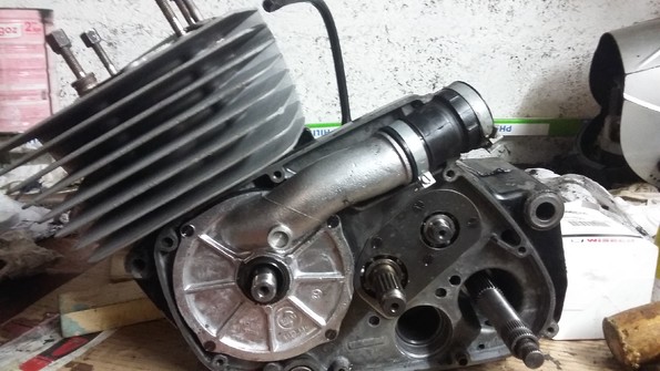

Salut.
Remontage sur moteur aujourd'hui.
Le serrage de la culasse sur le moteur c est bien 3 newtons metre ?
