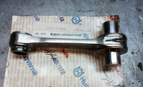

fredchanto a écrit :une jolie bielle origine mais en 110mm
avec le bon piston ça va le faire
@+fred
[img_citation]http://www.srcf.fr/forum/img_forum/2017 ... 163706.jpg[/img_citation]
oui c'est mieux en 110 , en 105 les bielles ne tenaient pas le coup en usage intensif cagiva prévoyait 60 heures d'utilisation (compétition ) avec l'autre 120 heures ( le double )
- avec certains moteur en 105 ,bien réglés le sur-régime était souvent atteint (il n y pas de limitateur de régime ) et l 'usure du roulement de pied de bielle est plus rapide
pour le 110 il a une plus grande vitesse linéaire du piston donc il prends un peu moins de tours (il régule de lui même ) la bielle tient bien mieux ,il y a juste le piston qui s'use plus vite
par contre bien préparer sur le 110 la bielle se coupe en 2
comme quoi 5 mm ça change tout

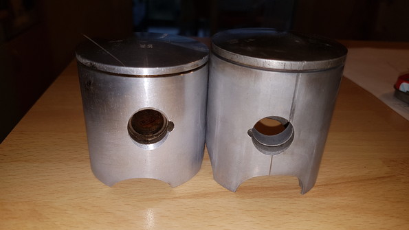

a gauche pour bielle 110
a droite pour bielle 105
:clin:

bonne pioche alors!
ça change legerement les diagrammes?
le piston monte plus haut,non
@+fred
