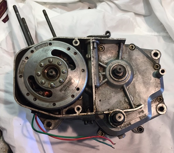

Hello, j'ai commencé à démonter le moteur, c'est plus fort que moi...
Alors, le carburateur est en 19 tout comme la pipe mais le cylindre est en 22
Je voulais un kit 19 et non 22 car le moteur va être difficile à régler et pointu à mort sans couple... sauf erreur de ma part.

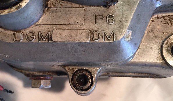

Faut-il que je change de carburateur ? Est-ce que ça va marcher avec le 19 ??? Le piston est en diamètre 39 et le jeu à la coupe est de 9/100 , c'est donc en bon état. Je ne sens pas de jeu radial à la bielle et je suis surpris car il n'y a pas de rondelle de calage latéral niveau tête de bielle. Le jeu latéral à la tête de bielle est > 2mm mais ne connais pas la limite. Faut-il que je change le kit bielle ?
Coté allumage: pas abimé, filets OK
Identification du moteur:
Merci pour vos conseils!! :bise:

Bonsoir Joseph, (et les autres !)
J'ai fait tourner la moto, j'ai compris que la carburation était à l'ouest, grosse prise d'air, alors j'ai démonté le carburateur:
La pipe est bien montée sur une entretoise, une des deux vis est foirée dans le cylindre, j'ai donc démonté le haut moteur pour poser des hélicoils. Le haut moteur est en 19, cylindre fonte avec barrette coté échappement, culasse export, piston ASSO plat gravé diamètre 39 avec un seul segment en L. L'ensemble me semble être en bon état donc je ne vais rien changer, le jeu à la coupe est ok, par contre, je crois que la bielle est un peu fatiguée... :clin:Je pense donc que je vais tout ouvrir pour refaire le moteur dans les règles de l'art: kit bielle, roulements vilo et tous les joints, (surtout les spi de vilo). Le faisceau électrique sera à revoir aussi.
Le moteur est curieux car il y a une pédale à droite et pas de sortie d'arbre coté allumage ???

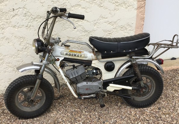

Je viens de ramener le cyclo dont je vous avais parlé lors de ma présentation. Je l'avais acheté sur parole, je ne suis pas déçu mais je vais avoir quand même du travail... Je vais devoir trouver une adresse pour tous les chromes et un peu de peinture mais la base est saine.
Une photo du moteur:
C'est bizarre, carbu de 19 avec une entretoise de 8mm entre la pipe et le cylindre ???
J'espère que c'est un kit 19 ? !!!
