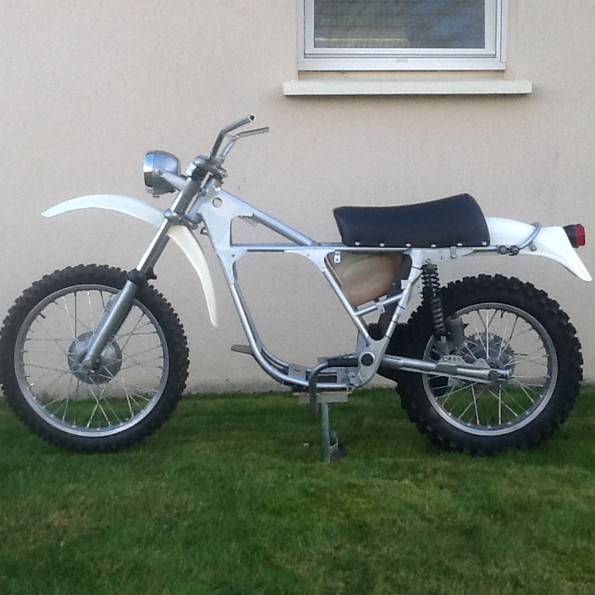

Ben56 a écrit :Voici l'avancée de la journée, ça prend forme 😎😎😎
[img_citation]http://www.srcf.fr/forum/img_forum/2017 ... image.jpeg[/img_citation]
sur ce modèle j'aime bien le phare avec ses pattes (ça fait solide)
et l'ensemble selle, GB, roue parfait,
une 175 de 1976 est en cour de restauration, j'ai invité son proprio sur le forum :)

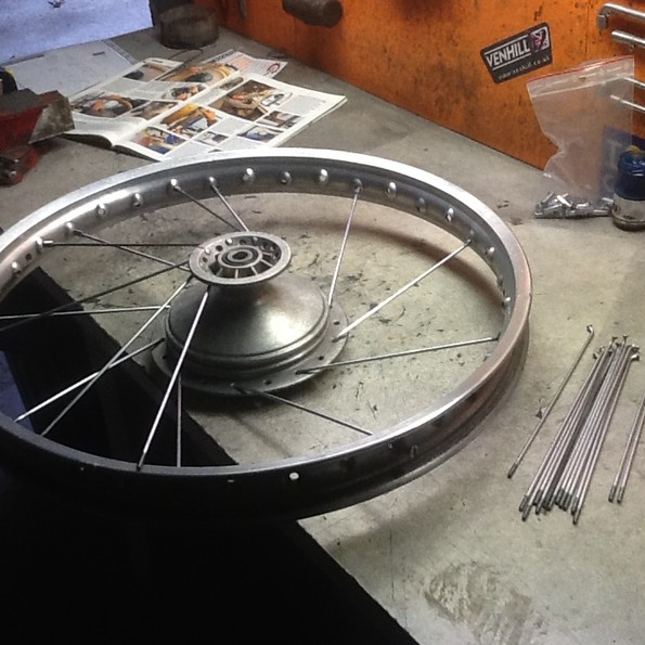

Beau travail. :)
Pas trop galère le rayonnage ?

Enfin , les rayons sont arrivés Image

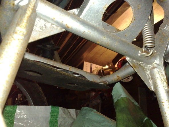

thierry cross6
Messages : 1425
Message par thierry cross6 »

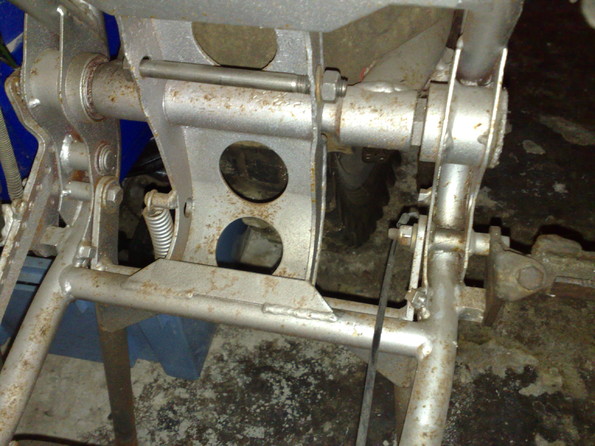

béquille hercules 7m 1976

Message par Ben56 »

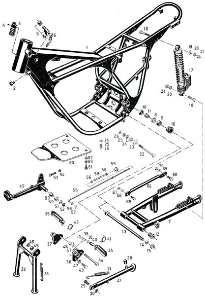

JMO a écrit :Oui, j'ai une 76 mais qui n'avait ni la béquille centrale, ni latérale. Aussi, j'ai monté ce que j'ai trouvé.
Voilà la part list de 76 :
[img_citation]http://www.srcf.fr/forum/img_forum/2017 ... pier01.jpg[/img_citation]
Merci JMO , oui c'est bien une partlist d'un 76 👍👍
Ben56
Messages : 207
Enregistré le : 20 déc. 2016 04:23
Message par Ben56 »
Bonjour Thierry
Oui une photo stp !!!
thierry cross6
Messages : 1425
j'ai une 76 avec le montage sans "virgule" je pourrai faire une photo si besoin :)
JMO
Messages : 1505
Localisation : Languedoc
Message par JMO »

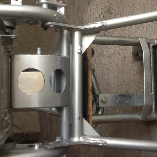

Ben56
Messages : 207
Message par Ben56 »

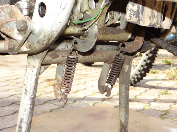

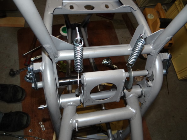

JMO a écrit :[img_citation]http://www.srcf.fr/forum/img_forum/2017 ... C02066.JPG[/img_citation]
[img_citation]http://www.srcf.fr/forum/img_forum/2017 ... C02594.JPG[/img_citation]
Merci pour les photos. Vous devez avoir le modèle 77-78 qui est différent du modèle 76 car c'est ce que je voulais savoir!!
Année 76 : 1 ressort et pas de " virgules "
Anneés 77-78 : 2 ressorts et 2 virgules pour les attaches.Image

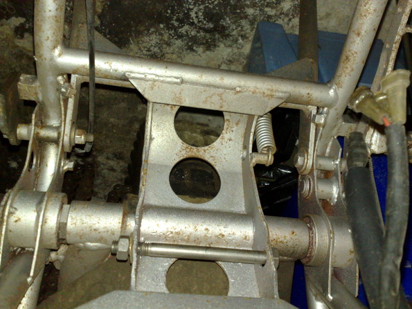

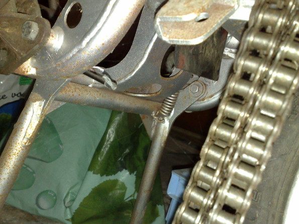

Je recherche des photos de la fixation de la béquille centrale avec les ressorts.
Si quelqu'un possédant une Hercules GS 1976 , se serait sympa !!!
Merci d'avance.
