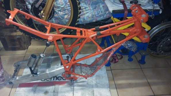

THIERRY a écrit :Joli BO!
C'est de l'ALU ou du GALVA ??? :)
J'ai préféré un epoxy même si ce n'est pas 100% raccord avec la teinte d'origine.

Ça va être tout beau !!! :)
Dis moi GPM1, c'est un époxy ou une peinture bombe de l'amicale ?

Joli BO!
Début du remontage :)

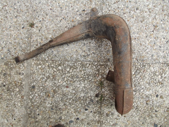

Salut gpm1,
Sans voiloir pourrir ton post Portal par une photo de pièce Jap :D, pour ton pot aucun problème pour le faire revenir, j'en ai fait plusieurs plus ou moins attaqués, le dernier en question était un pot de 125 RM 78 voir ci-dessous
Décappant V33 pour la peinture, puis ponçage de la rouille, brossage métallique sur perceuse, un coup de paille de fer eh puis la petite finition qui va bien ;)
Il y a un peu de travail mais courage
Titone ;)

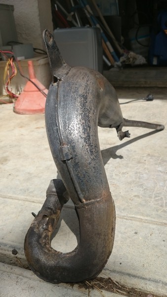

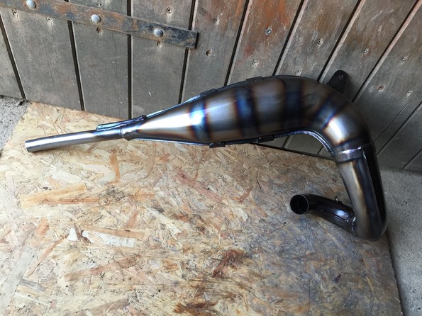

Il est revenu à la vie ! !

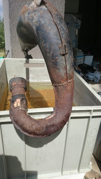

Messages : 3784
gpm1 a écrit :Ha bon, il est mort :hein:
[img_citation]http://www.srcf.fr/forum/img_forum/2015 ... CF3488.JPG[/img_citation]
un petit coup d électrolyse.....
+5 minutes de brosse....

gpm1 a écrit :Ça vaut la peine de les récupérer ou bien c'est mort ?
[img_citation]http://www.srcf.fr/forum/img_forum/2015 ... 165714.jpg[/img_citation]
[img_citation]http://www.srcf.fr/forum/img_forum/2015 ... 165650.jpg[/img_citation]
Salut gpm1,
Ils sont bien attaqués quand même, je ne connais pas l'épaisseur à cet endroit mais pour une question esthétique tu peux toujours rattraper les aspérités par de la soudure à froid bi-composants.
Après peinture et hop ! :clin: ;)
