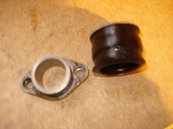

une photo

pas facile pour poster une photo

Voila une pipe maison :P en alu très courte pour favoriser le couple ( bien que le couple sur un 60 cc :rolleyes: ) par contre bigscoot sur ebay à ce genre de pipe toute souple en 28 mm mais en 26 ??

Bien vu did exactement se dont je pensais ;)
Jolie pièce Did , c'est vrai que c'est du direct de chez direct !

les pipes des corsa corta recevaient des 26 ou 28 et etaient identiques la cross 6 etait en 26
l'aprilia 50 mx etait en 28 et les pipes etaient identiques
Goaremm a écrit :Voila une pipe maison :P en alu très courte pour favoriser le couple ( bien que le couple sur un 60 cc :rolleyes: ) par contre bigscoot sur ebay à ce genre de pipe toute souple en 28 mm mais en 26 ??
[img_citation]http://www.srcf.fr/forum/img_forum/2009/10/S6000443.JPG[/img_citation]
En fait j'ai le choix entre deux carbu dell'orto , un 26 et un 28 , mais vu que mon entrée cylindre est de 26 mm je me disais que ça n'était pas utile de monté du 28 . Par contre pour la souplesse du moteur je pense qu'il faut plutot un long conduit d'admission , non ?
