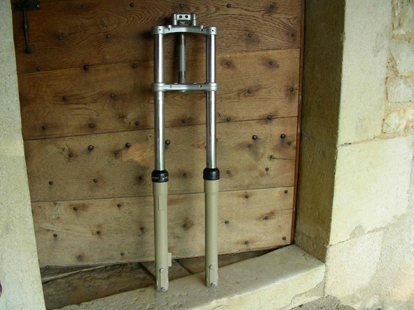

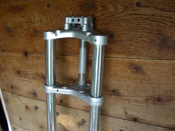

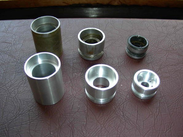

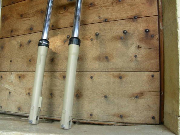

J'ai fais refaire quelques pieces de suspentions par un tourneur ,
la fourche est presque terminée !Image
Messages : 27375
Joli boulot! va être belle cette 50SV, l 'histoire des smileys c'est marrant, soit on aime soit on déteste!!

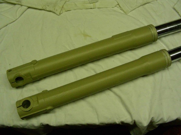

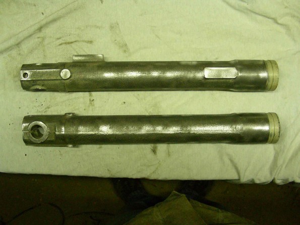

Quelques petits travaux !
Pendant
Après

c'est une peinture acrylique plus un vernis , la ref je l'ai trouvée sur
ce site : Renault D69
Modifié en dernier par Fab 39 le 03 mars 2013 22:46, modifié 1 fois.
