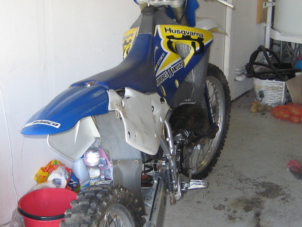

ssx a écrit :Je nettoyais tranquillement ce p... de moteur, sans l'agresser, avec un pinceau et de l'essence et je m'amusais à faire tourner le vilebrequin quand, la salop... de bougie que j'avais laissée en place a fait une foutue étincelle qui a provoqué le résultat que vous voyez... :lol: :lol: :lol:
Je suis vraiment un top mécano :cool: :cool: :cool:
Si vous avez du ménage à faire, je peux vous aider... :)))
Mais tout va bien !!! :)))

Messages : 4050
Il existe des dégraissant ininflammable. ;/
Moins volatile et donc moins dangereux, le fuel. Ça pue mais c'est très efficace contre les graisses séchées et durcies. :clin: Le white Spirit aussi, nettoie bien et est nettement moins dangereux que l'essence.

Swoum_55 a écrit :Je vois pas trop l'utilité de changer de moteur. :|
Les seules matières combustibles étaient l'essence et le plastique.
L'essence qui brule, seule, ne transfère que peu de chaleur au support. Le moteur est noir dégueux mais c'est pas grave. Au moins, il est débarrassé des vieilles graisses.
Bon, il en va autrement du rotor qui ont eu à supporter la combustion du plastique.
Effectivement, en nettoyant un peu à priori rien de grave hormis l'allumage.
