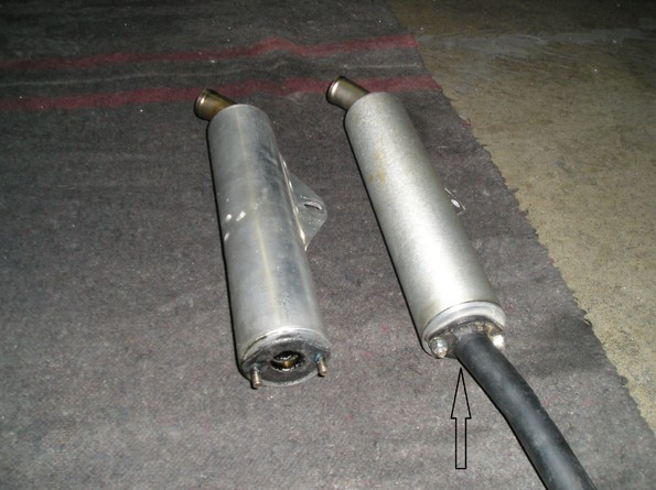

mikalet64 a écrit :le pot est réparé ; je deviens bon en maçonnerie métallique :D
[img_citation]http://img407.imageshack.us/img407/5905/imag0126n.jpg[/img_citation]
1 mm de jeu dans tout ça
je vais refaire l'axe et rebaguer le support
bon ça c'est lancé mais ya ote chose .... pas fait gaffe dans l'empressement de la faire rouler
mais ça explique un peu tout :
j'ai un jeu b.o + silent bloc de 4 mm en latérale par rapport au cadre
je pouvais serrer l'axe ... boulet que je suis ! :rolleyes:
ils ont dû être changer un jour et ne sont (peut être) pas identiques à l'origine ( ce que j'ai fait sur l'autre bestiole car pas de trouver de pièce identiques )
le support moteur est lui impeccable en jeu latérale mais je ne risquais pas de le brider
j'espère que cela résolu , je la trouverai moins réactive du fessier ... :D

elle est belle ma soudure :)
bon , là c'est double cordon vu que ça a cassé au raz de la remière :P

p'tin t'avais cas achetter une vrais moto !! pis c'est tout ;) :bise:
c'est pas des elucucu brations ! :D
l'échange est intéressant ;)
le montage b.o est "classique " sur silent bloc comme le schéma que tu as mis plus haut ( Aim aussi )
tu peux tout bloquer , le support reste libre
après , peut être une rallonge de 3 mètres :hein:
je répète ( car cela m'interpelle mais la question reste ouverte ) pourquoi faire un support sur axe plutôt que rigide ?
après effectivement : rotation plus un point fixe :/
Messages : 4050
Bin non, je suis pas. :clin:
C'est justement le fait que le support puisse bouger, qui pète les attaches avant FIXES.
Ou bien tout est mobile ou tout est fixe.
L'articulation du BO est faite comment?
Roulements à aiguilles ou bague bronze/plastique plus bague interne?
Les vibrations ont peut-être raison du serrage de l'axe, s'ensuit une usure que l'on n'arrive pas à compenser, s'il y a une traverse pas loin du point de serrage. Enfin, comme dirait Antoine, ceci n'est que des élucubrations. :D

mais je suis sur de moi : sur l'Aim le support est libre d'origine !
ce qui ne me semble pas incongru car 3 point fixes c'est anti ... enfin tu sais quoi :)
mais ta remarque n'est pas mauvaise ...
en Kart , moteur rigide , on pétait tout mais c'était le montage !
je me pose des questions et ne connais pas les montages modernes : pourquoi monter un support sur axe ? ces 3 attaches peuvent être montées soudées direct sur cadre non ?
