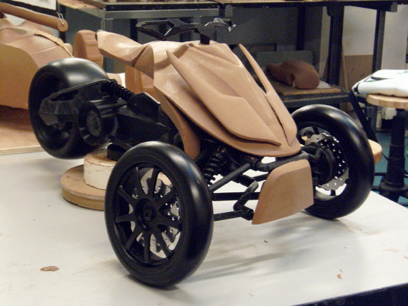

Eric B a écrit :Bonsoir et merci pour vos compliments.
Avant tout, une précision, le manchon est réalisé en ABS donc rigide.
Pour Mickalet et Swoum 55, le procédé utilisé dans ce cas est appelé sthériolitographie, succintement la machine ressemble a un petit centre d'usinage hermetiquement clos et dont l'enceinte est maintenue a environ 100 degrés, a l'intérieur une tete de coulée alimentée en fil d'ABS et en une autre matiére nommée support appelée a etre dissoute en phase finale. Cette tête est pilotée sur trois axes et coule a une température de 300 degrés en continu par couches successives alternativement de l'ABS pour créer la piéce en volume ou du support permettant de soutenir certaines parties de la pièce pendant sa réalisation.
Toutes les formes meme les plus complexes sont réalisables, liaisons pivot incluses, a la base un fichier issu d'un dessin en DAO ou d'un scan en 3D d'une piéce, ce fichier est retravaillé avec les logiciels adéquates pour piloter la machine et permettre de couler la pièce souhaitée.
les pièces ainsi réalisées offrent une bonne résistance qui peut etre encore améliorée par enduction de colle cyano acrylate, elles peuvent etre laissées en l'état ou ponçées et peintes.
Pour illustrer, une image d'une pièce un peu plus compliquée, train avant fonctionnel, triangle et amortisseurs inclus.
Voila la chose a peu près expliquée.

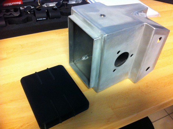

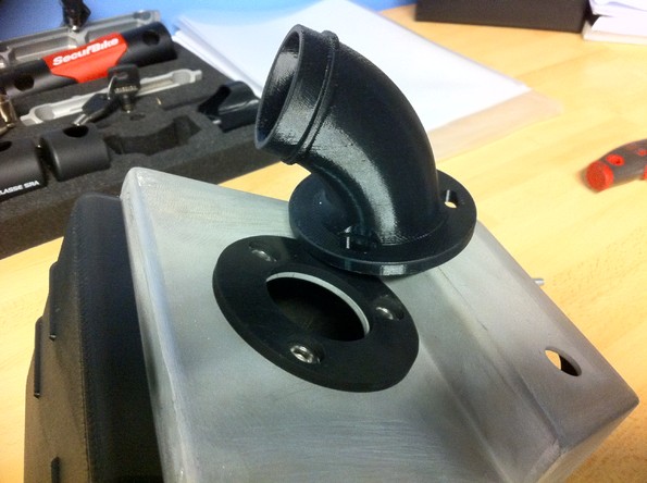

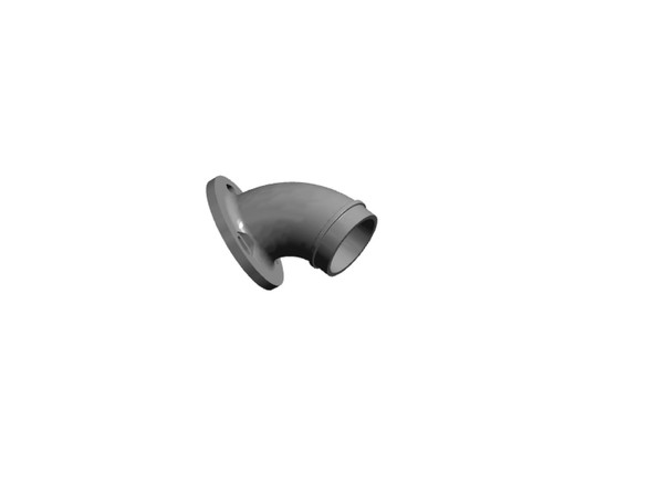

THIERRY a écrit :Remercions celui qui a réalisé ce travail...
Vous vous souvenez du fait que nous n'avions pas la possibilité de nous faire prêter pour le copier un manchon filtre à air /carbu?
Nous avons pris le "taureau par les cornes" et décidé de fabriquer la piece.
1ere étape :
Numérisation en 3D de la pièce souhaitée:
[img_citation]http://www.srcf.fr/forum/img_forum/2012/09/Piece.jpg[/img_citation]
2eme étape coulage de la pièce en plastique souple et de son support:
[img_citation]http://www.srcf.fr/forum/img_forum/2012 ... os-047.jpg[/img_citation]
3eme étape montage sur la boite:
[img_citation]http://www.srcf.fr/forum/img_forum/2012 ... os-046.jpg[/img_citation]
et sur la moto:
[img_citation]http://www.srcf.fr/forum/img_forum/2012 ... os-049.jpg[/img_citation]

Messages : 27454
1ere étape :
et sur la moto:

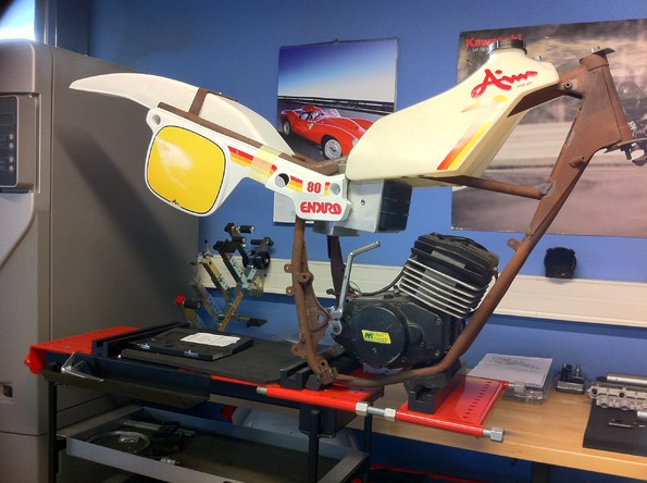

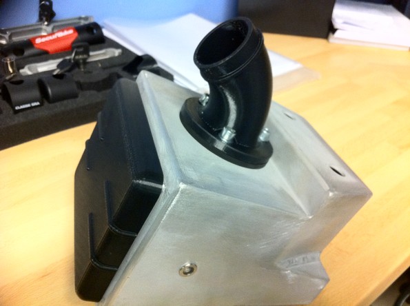

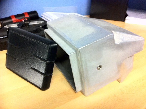

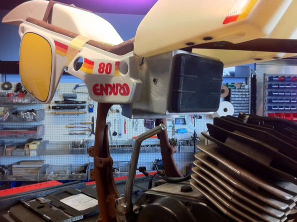

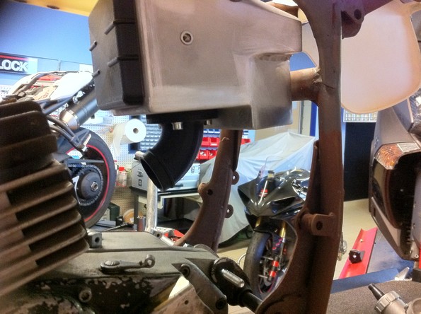

THIERRY a écrit :Quelques nouvelles depuis le temps....
Ce serait dommage de mal restaurer une machine aussi rare, nous faisons le maximum pour redonner vie à cette moto sur laquelle il manquait des pièces et surtout dont le cadre avait été bricolé, en rappelant au passage que personne ne m'avait forcé à en faire l'acquisition.
Réfection du cadre en cours ( patte alignement etc...) énorme travail rendu possible par la solidarité qui existe entre Squadristes de bonne volonté .
Je n'avais pas la boite à air originale sur cette moto alors on en a fabriqué une, selon le modèle très gentiment prêté par BOUGNAT 77 qui n'a pas hésité, à le démonter de sa moto pour me la prêter.
Cette boite a une forme très particulière par rapport à tout ce qu'on a l'habitude de voir ( excepté ANCILLOTTI) on n'aimait pas les choses simples du coté de Florence...
Mon autre bienfaiteur ( ERIC) qui dispose du savoir faire et des équipements qui vont bien a réalisé un superbe boulot , je vous laisse apprécier le résultat:
[img_citation]http://www.srcf.fr/forum/img_forum/2012 ... os-035.jpg[/img_citation]
[img_citation]http://www.srcf.fr/forum/img_forum/2012 ... os-032.jpg[/img_citation]
Boite positionnée à blanc sur le cadre en cours de restauration:
[img_citation]http://www.srcf.fr/forum/img_forum/2012 ... os-028.jpg[/img_citation]
[img_citation]http://www.srcf.fr/forum/img_forum/2012 ... os-044.jpg[/img_citation]
Il est prévu de couvrir cette boite par un revêtement plastifié noir.
superbe travail
j imagine le nb d heures a passer pour faire ce genre de boite
le canari
:clin:
Très beau boulot. :)
Et anodisé en noir?? ça serait sympa. :)
elle "dort" dans un labo ?
vache que c'est bô ; le taff avec :cool: :cool:
