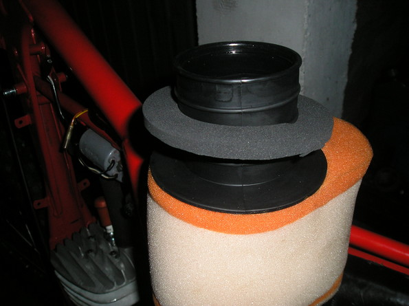

FABIO a écrit :Bonjour
Je viens de voir la mousse pour l étanchéité bien vu.. j aimerai faire de même sur ma moto
comment as tu trouvé cette mousse tu l as découpé ?? merci pour ton aide..
J ai bien regardé tes fotos c est exactement le même cadre et boite air que mon 125cc MX Aprillia de 1981 à croire que c est la même moto..??
Ca ressemble, mais il lui manque un " je ne sais quoi" c'est pas pareil! :lol: :lol: ;)
didier 06 a écrit :effectivement les cadres et bras oscillants sont vraiment tres proches !!
pour le joint tu vas rire mais c'est un truc de toilettes
on trouve en GSB mais j'ai du le recouper dans l'épaisseur
didier;
ah , c'est pour ça que j'aime ta chiotte ! :cool:

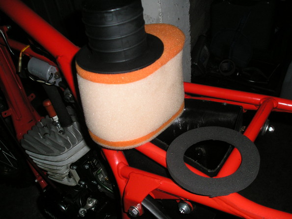

Bonjour
Modifié en dernier par FABIO le 05 nov. 2011 19:10, modifié 1 fois.
cachotier :P
tiens , j'utilise beaucoup ça pour l'étanchéité et l'anti-vibrations
( J'ai calé ma boite à air sur le cadre avec sur la photo plus haut)
face autocollante

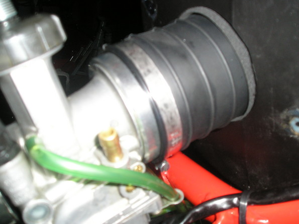

bon je t'explique mimi !!
sur la tgm c'est le filtre a air qui fait manchon
mais il n'y a pas d'étancheite a travers la boite a air
donc j'ai pris cette mousse tres dense pour en faire un joint
mais je l"ai mise a l'interieur , la photo d'hier c'etait pas le montage définitif voila pourquoi
voila là c'est terminé
maintenant sur le manchon alu il est emboité sur plus de 20mm je devrai pas etre embété avec ça
didier 06 a écrit :michel ! : pffffffffffffffffffffffff !!!!!!
ben je déconne pas (pour une fois ;) )
pour moi cette mousse n'est ni étanche à l'eau , ni à l'air
après , il est vrai qu'un gars comme toi ne fait pas n'importe quoi ... il y a une astuce derrière ?
sur ma bride en alu , j'ai fait un petit rebord de 1mm pour retenir le soufflet .
Je me rappelle qu'il avait tout le temps tendance à glisser car toujours gras dans le coin
hésite pas à corriger si je dis des conn ... j'apprends tous les jours :clin:
mousse ... étanchéité ... ?
mousse = éponge à moins de la lubrifier :P
(j'avais envie :D )
Merci mais te dérange pas pour si peu :clin: je vais trouvé sa dans min coin ;)
TXP 51 a écrit :Salut Didier06,2 questions:a quoi serre la mousse sur le manchon? Et tu le trouve ou le ressort sur le câble?
le manchon sert a pas grand chose a part l'étanchéité ; pour le ressort il était sur la moto , d'origine , mais si tu en veux un dis le ! je peux voir a novegro je crois en avoir déja vu la-bas !!!
didier;
