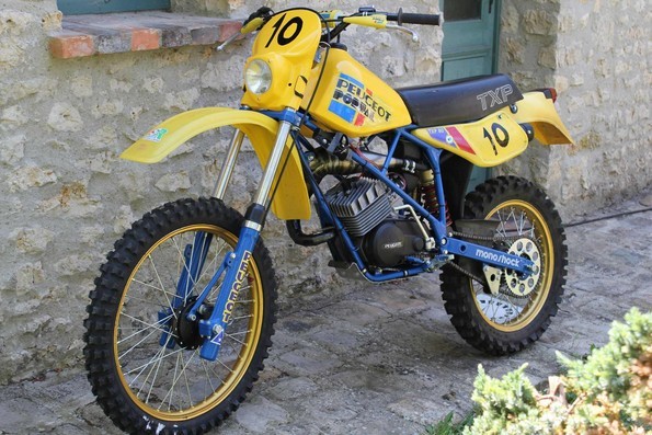

TXP 51 a écrit :J'aime bien l'époxy :P
Par contre il aurait pu te camouflé le passage des tubes dans les tés,tu va t'amusé a gratté :rolleyes:
ya du scotch de protection :clin: :clin: :clin:
Ah Okkkk j'avait vu du bleu alors!!!!!
Messages : 8152
Mais ce sidi, d'habitude, j'oublie toujours de lui dire, et j'm'fais ch... comme un ours à grattter ca :lol: :lol: :lol:
Messages : 8152
Une ch'tite en lumiére nat... :P
Bio ce bleu ! :cool:
Messages : 8152
Les affaires vont bientot reprendre..... :P :P :P
y a plus qu'a récupérer le zinguage d'ici un jour ou deux.... :cool:
ben pendant ce temps, en attendant, j'ai démonté completement ma gg 2006 pour révision hivernale et pour tout refaire en rouge, cadre itou, je kif l'époxyjeanmépartout :lol: :lol: :lol:
(méme les chaussettes de tube sont en rouge, ca se trouve aux US, j'dois pas étre net des fois.... :/ :/ :))

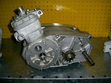

Doudou77 a écrit :Les affaires vont bientot reprendre..... :P :P :P
[img_citation]http://www.srcf.fr/forum/img_forum/2010 ... on-005.jpg[/img_citation]
La visserie vient de chez qui ?
Je vois que tu as fait travailler Francis.

Tu a pris toute la visserie en qualité "zinguée" ?
J'ai déjà parcouru le site de Marleva, mais je n'ai pas trouvé les écrous à embase crantée de l'axe du BO en M 14.

gpm1 a écrit :Tu a pris toute la visserie en qualité "zinguée" ?
Fézé gafe à prendre au mini du 8.8. En dessous c'est du chewing-gum :/
Et du 10.9 pour les éléments de sécurité. :/ mais pas sur que ça ce soit dispo en zingué. :/
Pour le M14 embase crantée, c'est dispo chez d'autres fournisseurs.
http://www.visselect.com/adncms/index.p ... -6923.html

Ici aussi c'est pas mal pour la boulonerie :clin:
http://www.bafa-sa.com/
En zinguée, on trouve du 8.8, mais du 10.9 ou 12.9 seulement en brut.
Le M14 embase crantée est bien dispo chez "visselect" (77 à Chelles), mais ils ne vendent pas au particulier :(
