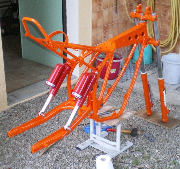

Donc montage des Marzo AG4 d'origine sur cette moto, super, la moto retrouve son assiette normale, le tirant redevient droit etc :):

Fais gaffe si tu en met des tro long plus rien ne va:
-la tringle du frein touche le bras oscillant
-la roue ne tourne plus sa coince la chaine entre le bras oscillant et le cadre
-quand tu la met sur la bequille les 2 roues touchent le sol.
On a essayé
Merci pour les renseignements
Messages : 3835
Les amortos d'origine sont des Marzocchi AG 4 de 360 mm d'entraxe.
Tes marzo de 375 mm feront l'affaire, je pense...
Actuellement, j'ai des 390 mm d'entraxe sur ma moto, ils sont clairement trop long.

Salut jpc, j aurais besoin d un petit renseignement concernant les amortisseurs pour la 347 PUCH. Sais tu quelle longueur il faut mettre? J ai deux paires de longueur differente. Des marzo qui font 375mm et des corte cosso qui font 380. Merci
