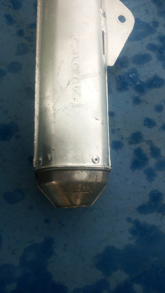

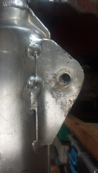

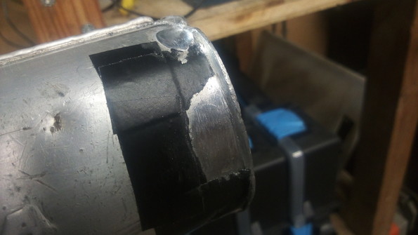

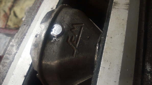

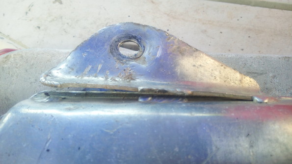

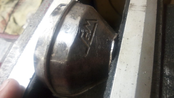

En attendant (encore) le gros travail annoncé sur la roue arrière, place au sauvetage du silencieux d'échappement. Evidemment, c'est la poisse avec ce collier d'assemblage manquant (cf ma recherche, inaboutie à ce jour, pour celui d'Aprilia RX).
La précédente tentative de réassemblage étant peu glorieuse, il a été nécessaire de reboucher les nombreux trous de rivets. Par chance la matière accepte bien la soudure TIG aluminium.
Ensuite, travail à la fraise, à la lime, etc...
Laine de silencieux, quatre nouveaux perçages et rivets correspondants.
Le résultat n'est pas exceptionnel mais il sera au moins fonctionnel !
A bientôt.

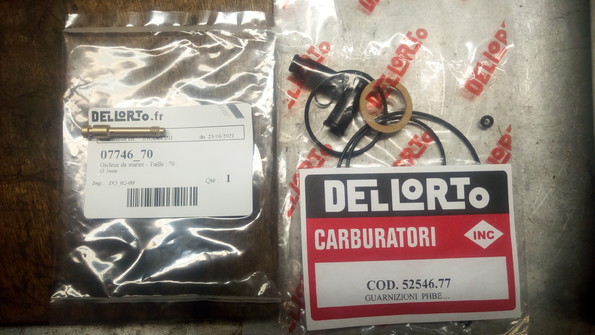

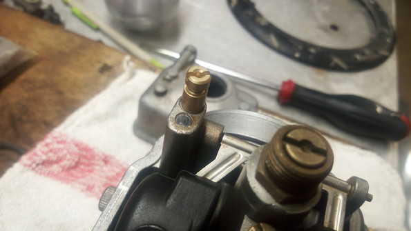

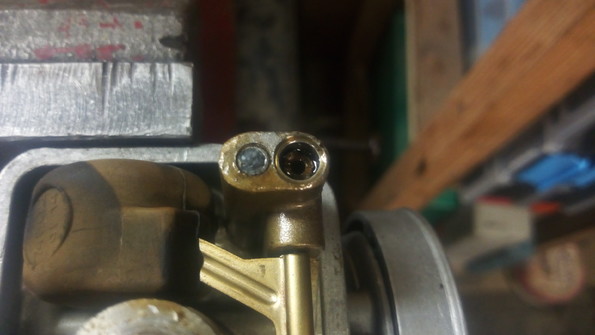

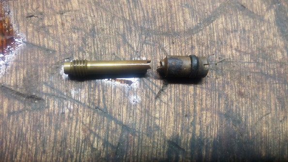

En attendant le gros travail nécessaire sur la roue arrière, la dépose du carburateur PHBE 36 a révélé que le gicleur de starter était cassé dans son puit.
Extraction, puis remontage grâce aux pièces (le gicleur + la pochette de joints) commandées et très rapidement livrées par Dellorto.fr. La pochette est importante car elle contient le petit joint torique du gicleur.
A bientôt.

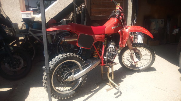

Bonjour à toutes et à tous,
Cela fait un moment qu'elle était remisée cette 200 attendre je ne sais quoi... Ou plutôt si, car il lui manquait son silencieux !
Un échange avec JMB (merci) plus tard, me donne de l'élan et je me rapproche d'elle.
Erreur, elle est belle de loin mais loin d'être belle et l'avancée du démontage ne contredit pas cette tendance...

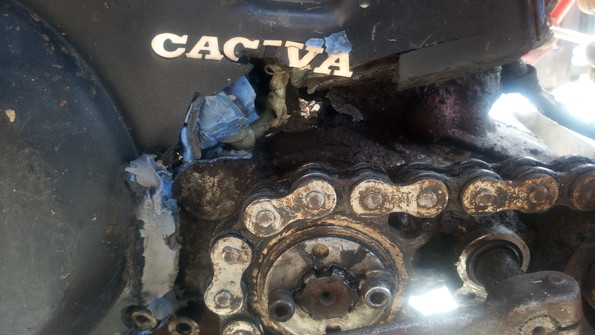

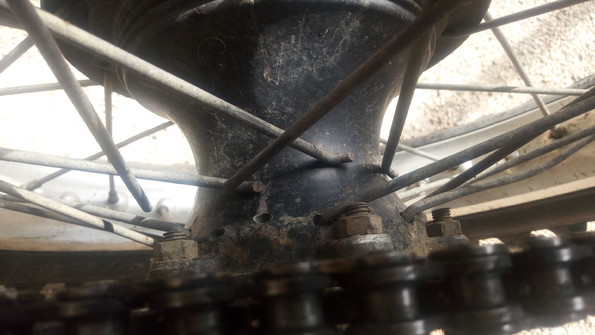

Plastiques bofs, selle refaite (mais correctement), nombreux rayons de roue arrière cassés, un oreille de moyeu (côté frette de rayons) cassée, patin de couronne arraché et manquant, tampon de tige de l'amortisseur disloqué, carter d'allumage déchenillé... Tout cela visible sans démontage, ça promet !
Je suis totalement inopérant en pilotage motocross et j'ai besoin de place mais hors de question de vendre une moto qui ne soit pas saine.
Vous l'avez compris, je vais avoir besoin de conseils surtout pour trouver les bouts manquants...
A bientôt.
