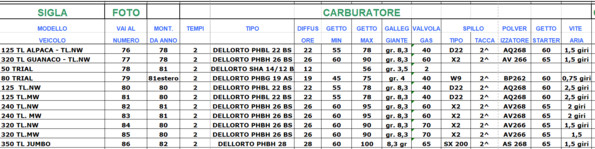

voici toutes les références des carbus et tous les réglages de carburation pour les SWM de trial

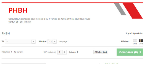

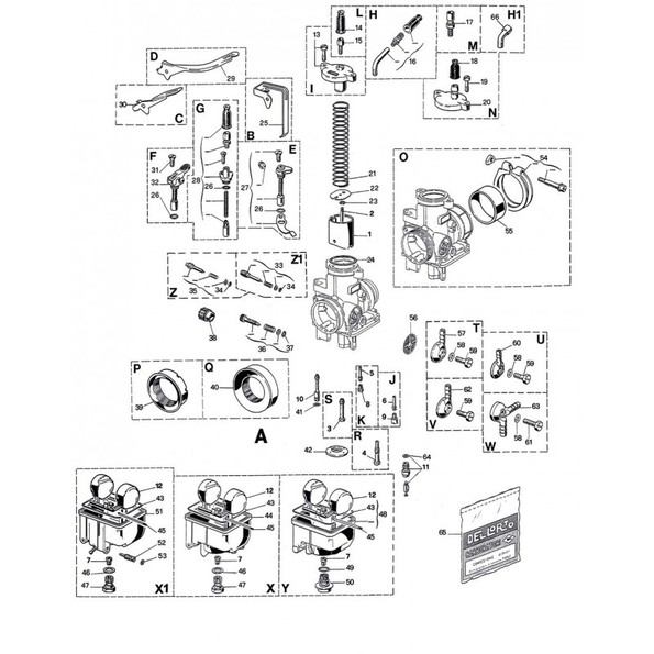

Tu as forcément le codage Dellorto, sur le carbu.
Mets une photo de ton carbu,
2 et 4 temps.
PHBH 26 AS
Le S signifie Sinistra, soit gauche en italien. Le coté où se trouve les réglages.
Si D ... Destra ... Droite
La A précise la configuration du montage sur la pipe. A rigide, B souple.
2 et 4 temps.
PHBH 26 AS

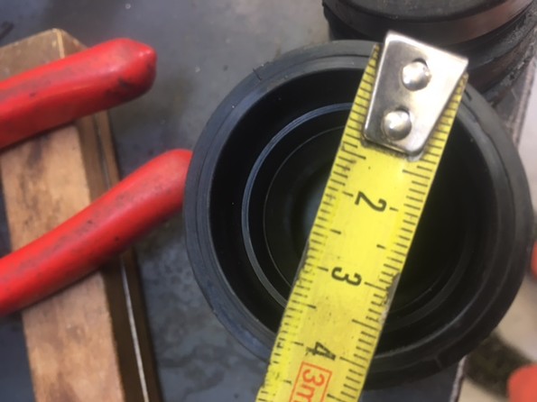

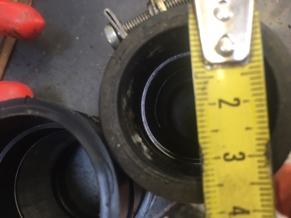

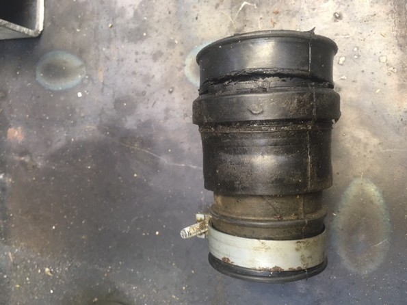

Bonjour Laurent, le diamètre intérieur coté carbu, 35mm, coté pipe en alliage bloc moteur embrayage, 30mm. sur un site Anglais il y en a une mais je suis un peu frileux vu que j'ai déjà eu une mauvaise surprise sur un site Italien. Je suis également intéressé par l'écrou masse. Je pourrai ainsi avancer.Salutations Bota.

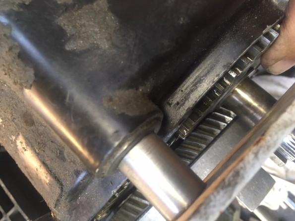

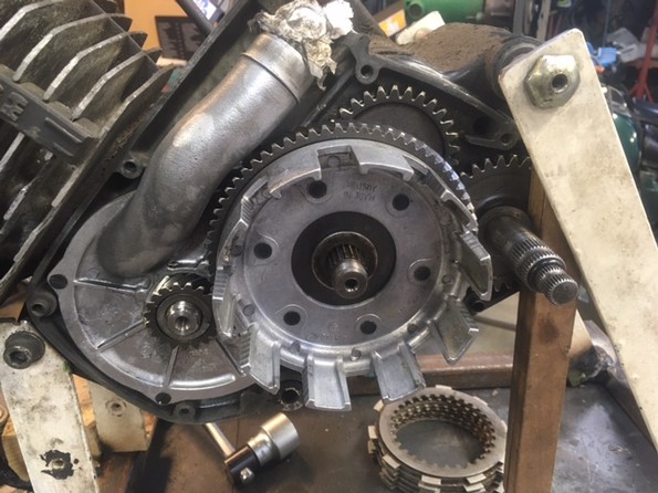

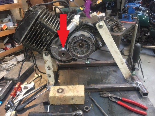

la suite....c'est ok pour l'embrayage , merci. j'ai perdu l’écrou volant d'inertie là ou il est tombé pas moyen de le récupérer. Si quelqu'un en possède un ou sait ou en trouver un je suis preneur. J' ai besoin d'explication pour remettre le ressort du kick et le verrouiller grâce à la vis a coté du bouchon de vidange. D'autre part y a t-il une façon nettoyer la boite sans ouvrir, comme un rinçage la boite.
