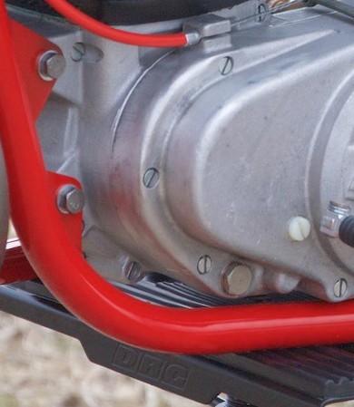

Oui je me suis mal exprimé : c'est le bouchon de remplissage d'huile.
Le bouchon de vidange est à côté du patin (couleur noir) et haut dessus on a un regard de mise à niveau comme sur les Rotax.

Le bouchon de vidange couleur or sera remplacé par un couleur alu ( ils en ont chez Norauto 3€50).
Et maintenant sus au montage final !
Le résultat esr sympa. :)
pour la vidange, tu sors le moteur du cadre ou tu retournes la moto?
c'est vraiment pas pratique.
