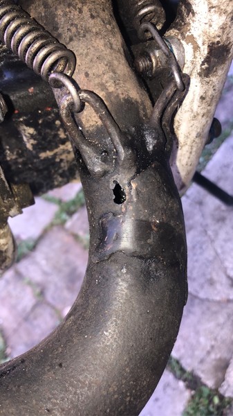

je serai tenté de dire que ça peut se réparer...sauf si ta tole est vraiment comme du papier à cigarette.

salut les gars,
voila une photos si besoins j'en enverrais d'autres tout a l'heure je n'ai que ça sous la main.

Au pire, récupère un vieux pot du même diamètre de sortie de cylindre que le tien, que tu soudes au tien après avoir enlever la partie en mauvais état. Cela nécessite de souder au fil et donc d'avoir un poste adéquat. Tu peux demander à un chaudronnier, carrossier ou un artisan qui produit des portails par exemple. Trouver un pot d'occasion est souvent compliqué. Un neuf chez Fresco c'est possible (demande à JMB) mais ça pique.

Le problème est que c est un vieux corp de pot il a déjà été ressouder à cet endroit et est devenu très fragile de ce qu’ils m’ont dit..

Très étonnant comme réponse. Un pot est en tôle acier pas toujours simple a souder du fait de l huile restante du mélange mais après un bon dégraissage ce doit être réalisable.

Mon pot d’échappement a besoins d’une petite réfection.
Il y a un trou vraiment trop proche de la sortie du cylindre.
J’ai beau demander à des soudeurs, ils me disent tous que mon pot est mort et que c’est impossible de souder dessus. Tu saurais où est ce que je pourrais en trouver un pour pas trop cher ??
