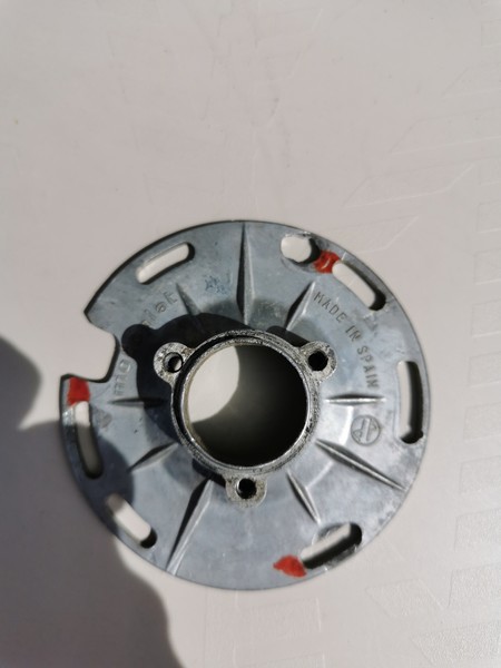

Salut,
alors après pas mal de rebondissements la mamie a enfin pétée...
J'ai fait deux trous sur la platine d'embrayage, j'ai calé avec la lampe stroboscopique...
Ensuite j'ai essayé mais toujours rien...
Je me suis rendu compte qu'il y avait encore plein d'essence dans l'echappement et le moteur...
On a soulevé la moto à la verticale, pas mal d'essence est sortie par le cylindre...
J'ai seché, et apres deux trois coup de kick elle est partie...
Le ralenti tient bien,
j'ai passé la première est elle est partie dans le bon sens cette fois ci ...
Le cable d'accélérateur est super dur, j'ai pourtant mis de la graisse sous la poignée et huilé le cable, je pense que le chemin du cable n'est pas le bon...
J'ai pourtant fait attention à la tige de ralenti (vu le prix, je veux pas la tordre...),
La première fois que j'ai fait quelques mètres, j'ai été déçu, je n'ai pas du tout senti les 30 chevaux (environs), je me suis dit que soit l'embrayage, soit la compression était pas bon.
Finalement j'était un peu trop riche.
En appauvrissant un peut, ça à tout changé, elle monte bien dans les tours, la couleur de la bougie est parfaite, on sens la pèche... MAis il faut un sacré poigné pour accélérer (c'est dur dur)
Je voudrais vous mettre une petite vidéo mais je ne sais pas comment faire, j'ai essayé avec mon hebergeur d'image (servimg) mais ça ne marche pas...
L'allumage m'aura bien fait suer (pour etre poli), j'ai du le démonter et le remonter aumoins 100 fois...
MAis j'ai appris 2 choses:
-à me servir d'une lampe stroboscopique
-a roder une queue de vilo.
Voilou, on va essayé de tourner un peu avec mon fils, et si elle marche bien, on fera la cosmétique l'hiver prochain...
Merci pour votre aide
A plus

si ta queue de vilebrequin est marquée, commences avec un coup de rodage gros grain sinon, mets directement du grain fin, tu fais bien tourner ton rotor autour de la queue du vilo, tu essuies et c'est ok.
et je le repete, pour ta clavette, tu t'embetes la vie pour rien. sinon, si tu veux absolument en mettre une, chez bricovis il y a des clavettes au format standard, le plus important c'est la largeur.
la clavette n'empeche pas le volant de tourner s'il est mal serré par exemple, elle se cisaille.

Salut,
Alors j'ai percer des trous dans ma platine, je me suis fait une pige de calage, j'ai reglé je pense tout comme il faut.
Par contre n'ayant pas de clavette d'origine, je trouve que la clavette que j'ai taillé, s'abime vite...
Du coup j'ai acheté de la pate à roder pour roder le rotor sur la queue de villebrequin.
Ne l'ayant fait qu'avec du dentifrice et sans rendu probant, je me tourne vers vous pour vos avis et methode, car je ne trouve rien sur le web.
J'ai un pot de gros grain a utiliser en premier et un pot fin...
A plus
Martin
