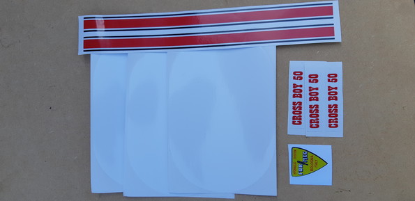

enfin arriver dans mon atelier les houses de selle pour ce modèle (attention seulement 3 de disponible et en referais plus!)
pour vous de la SRCF:
House de selle 60 euros
jeu de decalcomanies complet 16 euros
Béquille latérale 40 euros (petite mais du travail!)
le tout + le port.
laisser-moi savoir sur philippe@oldknobblies.com
ciao, Philippe.

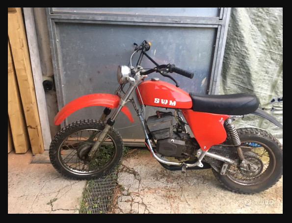

JPH74 a écrit :Bonsoir Philippe :) ( si VITTO me permet de squatter ;/ )
Bah , j'voudrais bien , mais j'peux point , c' est point commode d' être coincé de ce côté-ci des Alpes alors que mes 2 petites SWM sont encore en Italie .. :( :(
Si tout va mieux dans un future pas trop lointain , je dois les récupérer le 18 Avril . ;/
On pourra faire avancer le schmilblick seulement à partir de cette date ... :/
Je ne manquerais pas d' alimenter ce post une fois la belle sur la table d' opération ... et de te solliciter pour tes bons conseils . :clin:

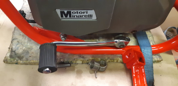

Il me manque :
un sélecteur
la béquille et son ressort
Je ne connais pas les modèles et marques utilisés pour :
la poignée de gaz
les cocotes et leviers ...
Les poignées en caoutchouc .
A+JPH74

un sélecteur ……………. chez le Minarelliste, le modèle classique avec son caoutchouc
La béquille et son ressort ……. A voir si je peux en refaire 1 ou 2 (sinon tu auras les cotes)

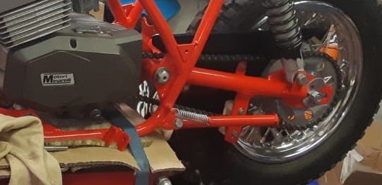

vinduro77
Messages : 412
Message par vinduro77 »
Absolument d'accord avec JPH74, ne jamais démarrer un moteur qui a traîner depuis des années. :rolleyes:
Mais effectivement, il serait mieux de commencer par le remontage du moteur...ce qui ne sera pas compliquer pour ce Minarelli Compact.
Puis faire une liste de toutes pièces manquante et même dans les détails comme decalcomanies, câbles, caoutchoucs etc....
et si j'ose dire ...ne pas compter les dépenses....juste prendre ce projet comme un challenge qui d’ailleurs de trouver les pièces rares sont pas facile, mais excitant quand arrive le colis et que votre "Espace" Cross Boy... se complète et que le schmilblick avance bien. :P
Quelques pièces chez ces gens ci dessous
http://www.cyclocollection.fr/
http://www.leminarelliste.com/fr/
Je ne promet pas, mais je vais voir pour reproduire 2 autre houses de selle pour ce modèle, fait comme il faut.
et puis si vous avez besoin de renseignements sur ce moteur ou simplement ou j'ai trouver mes pièces pour le mine, je vais faire un récapitulatif....mais attention, bien réfléchir a ce que vous voulez en faire de cette petite SWM ...pour qu'un jeune membre de votre famille l’utilise ou comme la mienne pure collection.
Je reste a vos écoutes, même si besoin de pièces, m’écrire a philippe@oldknobblies.com
Bien que Brexit nous a déranger beaucoup...on essaie de continuer a aider et servir (surtout si pas trop gros que l'on puisse rester dans les 150 euros de déclarer pour éviter des dégâts) :clin:
Ciao, Philippe.
Une vie, profitons en!
Philippe.

JPH74
Messages : 1314
Message par JPH74 »
Je ne démarre jamais un moteur qui est resté des années à l' arrêt sans déposer le cylindre pour voir ce qui se passe dans le bas moteur ( saletés , état de l' embiellage ) et voir si les segments sont collés .. puis lubrifier la tête de bielle avant de tout reposer ...
Le mieux étant de changer les RLTS et spis avant utilisation ... Je sais c' est long , coûteux d' ouvrir un bas moteur et de refaire un embiellage ... mais moins que de devoir faire la même chose après une casse ... !!
Modifié en dernier par JPH74 le 02 févr. 2021 21:32, modifié 1 fois.

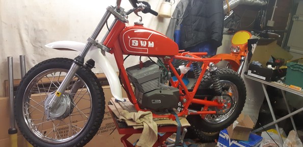

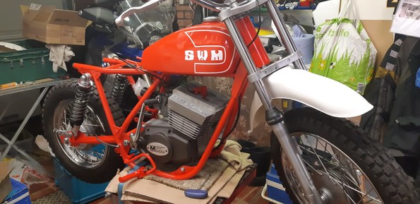

Oui je confirme, plastiques (plutôt fibre de verre, attention très fragiles) de chez Mauro Sironi. j'en ai acheter pour le mine et vont très bien. :P
J'ai les decalcomanies de plaque laterales, déco GB avant & arrière et egalement pour bas de fourche
le mien ci dessous est fini mais je n'ai pas encore fait de belle photos....a venir.
en enveloppe je peu envoyer en France :clin:

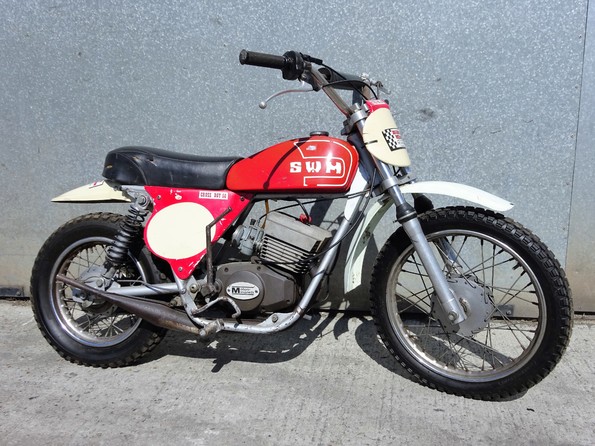

celui de Vitto semble un 1979-81 due le motif du réservoir....ils on débuter en 1976 avec des couleurs plus sobre, puis en 1979 sont passe au rouge vif comme les grandes sœurs RS.GS. le mien est un 1977/78 entre les deux.
D'origine avant resto! :mick
