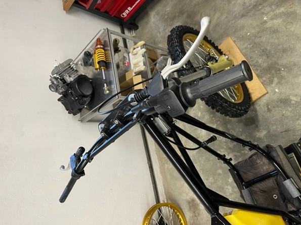

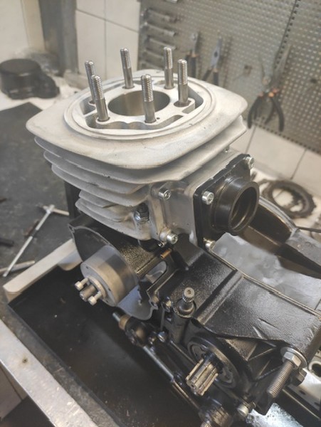

jean paul bourdoux a écrit :Un peu de nouvelles !!
Le moteur est prêt à retrouver son châssis :)
[img_citation]http://www.srcf.fr/forum/img_forum/2022 ... 000051.JPG[/img_citation]
[img_citation]http://www.srcf.fr/forum/img_forum/2022 ... 000061.JPG[/img_citation]
[img_citation]http://www.srcf.fr/forum/img_forum/2022 ... 000031.JPG[/img_citation]
Léger voile sur la culasse, allez un peu d'usinage, idem sur les carters cote embase cylindre
pour une étanchéité parfaite

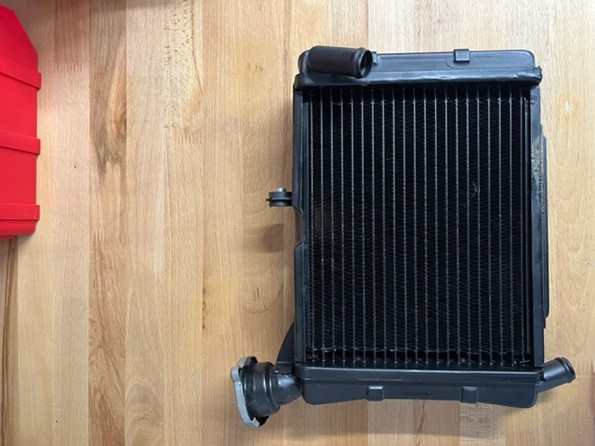

Restauration du radiateur, changement du faisceau, une belle remise a neuf, pour info il est en cuivre !!

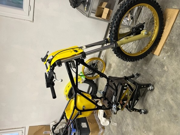

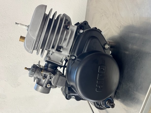

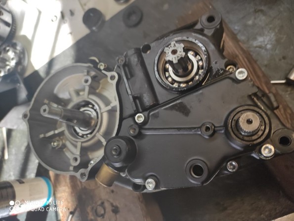

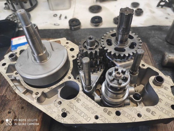

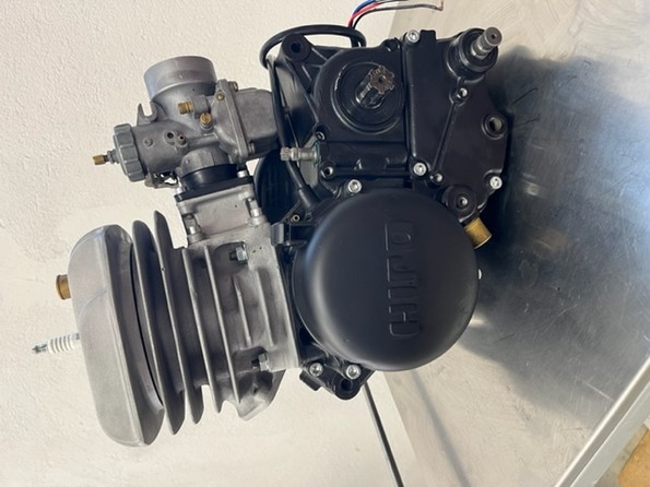

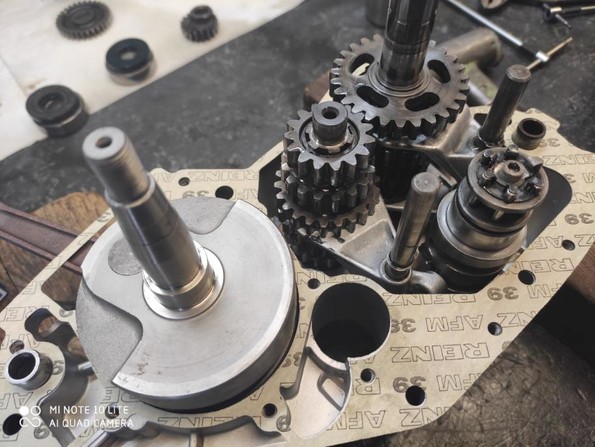

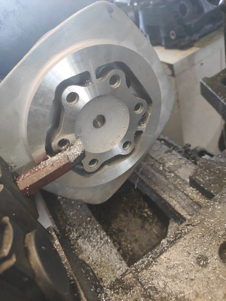

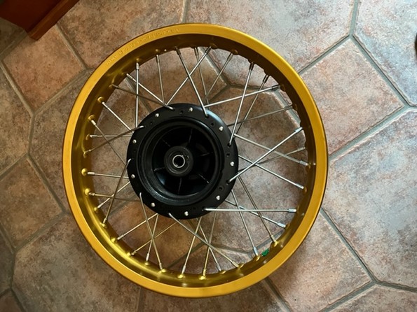

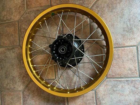

Je n'arrive pas a mettre certaines photos dans le bon sens ??

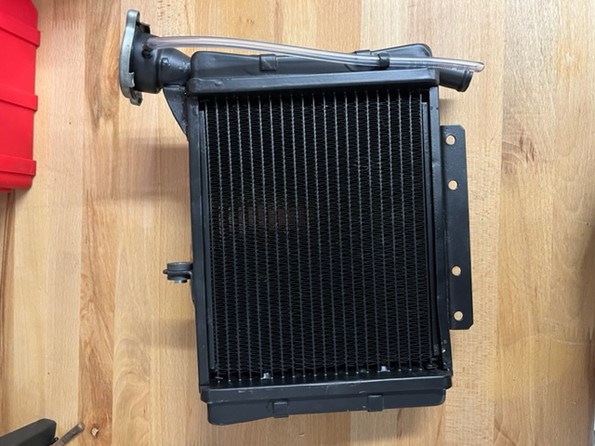

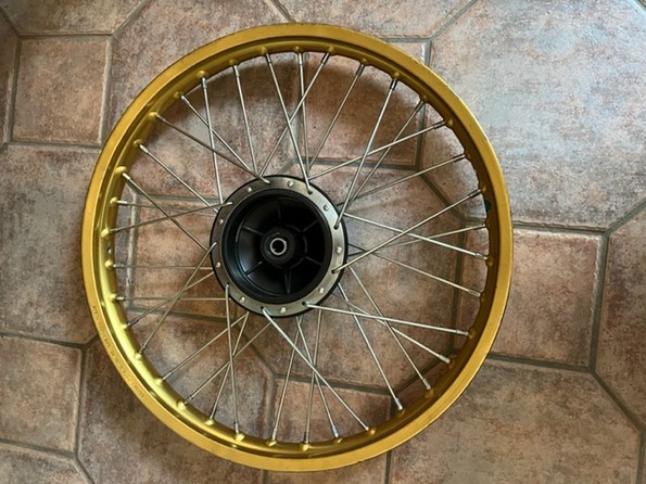

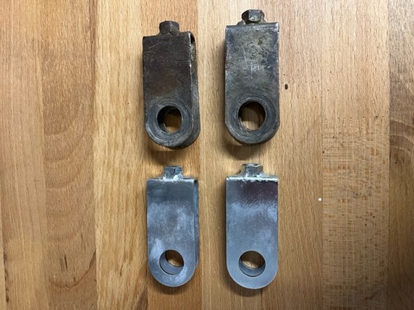

Reproduction des tendeurs de roue ARR
la suite pour bientot ....

Oui, beau travail et ça commence à sentir bon. Même si ça peut paraître une Lapalissade, les roues, c'est une étape importante dans une restauration. On piaffe d'impatience, maintenant ! ;)

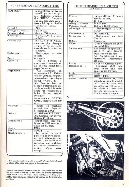

gitane-mais a écrit :Corte & Cosso sur l'essai
[img_citation]http://www.srcf.fr/forum/img_forum/2022 ... titre1.jpg[/img_citation]
[img_citation]http://www.srcf.fr/forum/img_forum/2022 ... 980-05.jpg[/img_citation]
La moto de l'essai est la première arrivée en France, avec le numéro de course de Gasselin des qualifs du 125 inter à Bercheres les pierres, un peu différente des motos de séries arrivés plus tard.
Bien plus tard que le 15 avril comme citer dans l'article, les amortisseurs sont à bombonne séparé, surement des corte cosso ou peut être De carbon car il fait la saison avec cette marque mais je me souviens plus si cela était a partir des qualifs ?
le guide chaine n'est pas le même, la selle est vierge de logo plus quelques détails
Essai effectué sur le sympathique terrain de moto cross de Sannois (95)
