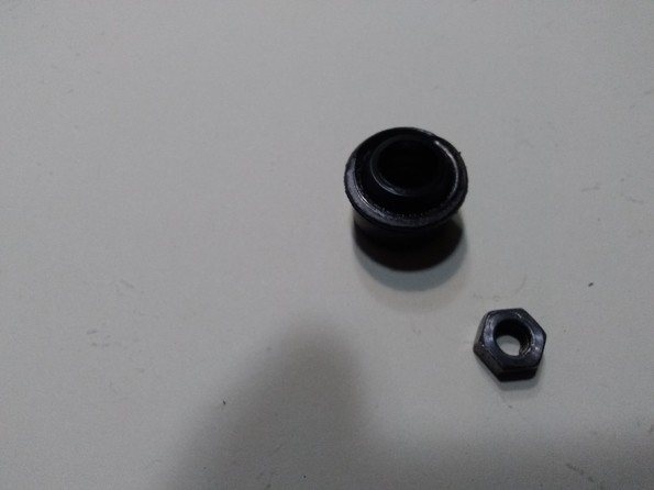

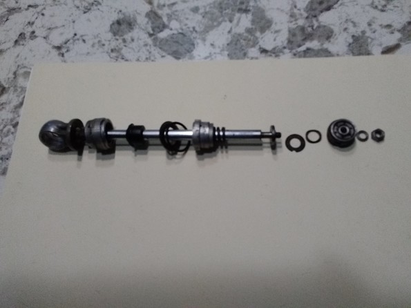

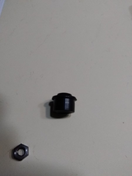

hier j ai demonte les amortos paioli (je crois) pour les reconditionner
du tres classique double tube sans gas y a surement mieux mais je tiens a garder la machine le plus proche de l origine :lol:
je suis a la recherche du joint si vous avez des adresses?
Le résultat est là en tous cas, bravo :clin:

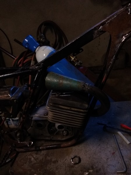

grace a la culasse kt j ai pu un peu travailler sur le pot mais ça avance pas vite j ai froid aux pieds
il m a fallut faire une petite collerette sur le tube
et un debut de cône que je vais raccourcir car la partie cylindrique du pot ne passerait pas derrière le tirant

pour le montage en diagonale c est pas possible on n aurait plus d accès a la bougie
la culase ( ktm rv ) est a l envers de son origine mais comme l’alésage du sachs n est pas centre avec les ailettes pas d autre montage possible mais ça n aura aucune incidence car la chambre de combustion est un joli dôme
sur cette photo on le voit bien
comme l écartement des goujons du kt correspond au sachs je vais aller présenter un cylindre de rv a clapets pour voir :lol:
Salut,
elle a un sens de montage imposé ta culasse? Vu la marge que tu as à l'avant, j'aurais mis la partie la plus biseautée des ailettes vers l'arrière, histoire d'avoir plus de place pour le cône...

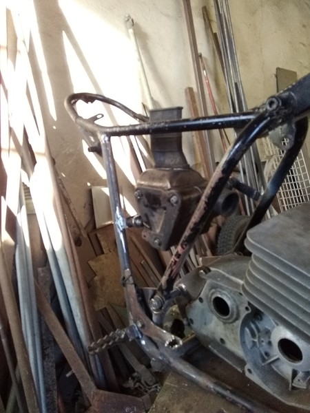

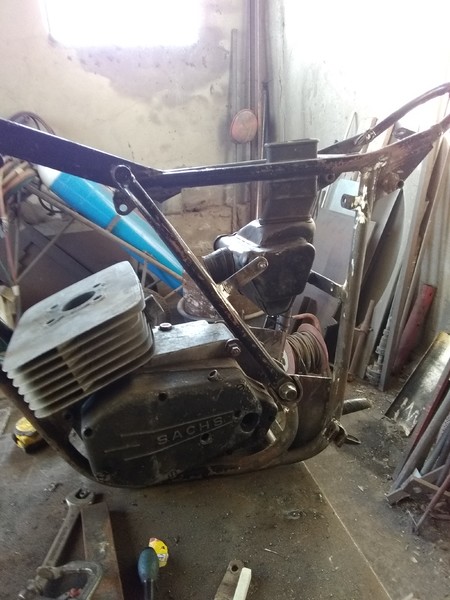

j ai un peu repris
comme ça peut pas passer a l intérieur elle sera dehors
j ai installer un filtre a air de yam dtf que j avais et qui va pas si mal
mon problème maintenant c est le pot
le sachs est nettement plus encombrant que le morini et les ailettes de culasse ne laissent pas beaucoup de place ni a droite ni a gauche et encore moins en passant le coude entre les tubes du berceau
