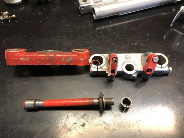

La re-fabrication c'est une piste que j'avais envisagée car effectivement il n'y a rien de compliqué sur cette pièce. On va sûrement partir là-dessus.Pour les côtes j'avais vu sur un forum un gars qui les avait donné mais pour moi, serrage dans le té inf diamètre alésage du té+0,05 , roulement inférieur 20,01 roulement supérieur 19,99 filetage écrou de serrage 20x100, par contre, filetage intérieur pour l'écrou sur le Té supérieur ???

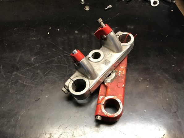

le diamètre du T inf fait 26,10 l’axe fait 26,15 ça fait 0,05 de serrage la côte 29 que donne espada correspond à l’epaulement qu’il y a sur l’axe maintenant il est très dure d’enlever l’axe si tu n’as pas un minimum de connaissance et d’outillage pour ma part je met le tout au four à 300 degré et avec une tige filetée je l’extrais on peut le faire à la presse à froid mais ça tendance à arracher le T
avant toute chose définis d’abord les dimensions de ta colonne sur le cadre as tu la fourche
salutations
laurent
salutations
laurent

Tu penses que l'axe d'espada ira dans ton té inférieur ?
J'avoue que je manque cruellement de compétences sur ces dimensions.
Il me semble que l'écrou entre le roulement supérieur et le té peut se trouver assez facilement non ?
J'en ai vu sur 123 roulements.
Merci.
@espada, c'est quoi le diamètre sous ton té inférieur ?
Merci.
