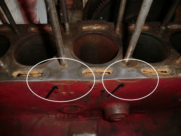

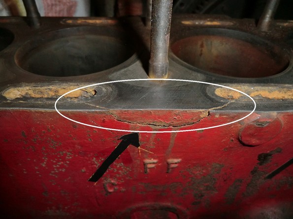

Bonsoir Maitre ...
Belle amplitude horaire ... ce post :clin:
ça fait 10 ans que je consulte pour le bloc fonte ... une seule réponse mais le gars, pas emballé par le challenge ...
Il est bien malade , j' en conviens ... mais les années passant, certains savoir faire disparaissent avec leurs détenteurs ....

- JPH74
- Messages : 1303
Très intéressant ce sujet , et merci pour le lien ...
Si quelqu'un connait un soudeur capable de me réparer ce bloc en fonte ... MP ;/
