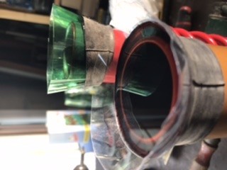

Bravo Lilian,votre technique est intéressante et évite ainsi à l'huile de gicler partout !

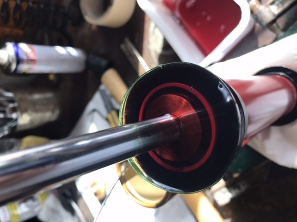

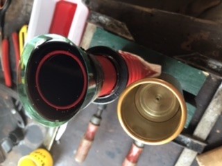

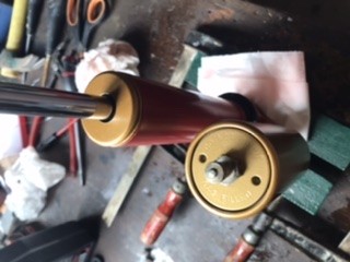

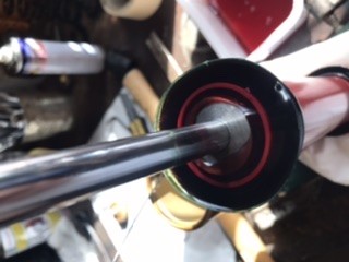

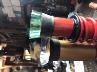

Merci Espada car ce post m’a beaucoup aidé pour le reconditionnement de mes amortisseurs donc je voulais vous faire part de ma technique que j’ai utilisé pour le remplissage de l’huile. Comme le plus dur c’est de ne pas enfermer de bulles d’air et que le mieux est sans doute l’immersion, j’ai fais un mixte pour faire comme une immersion mais en pouvant travailler presque proprement.....
Le matériel : une veille chambre à air et deux bouteilles plastiques.....😳
Remplissage côte bonbonne:
Mise en place du piston.Côté corps: une seringue pour enlever le surplus d’huile au fur et à mesure que l’on enfonce le piston de la bonbonne :
Mise en place de l’ensemble tige dans le corps
Mise en place des bouchons corps et bonbonnes
Résultat:

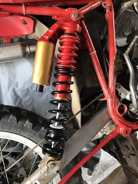

Avant:
Après : je ne suis satisfait de la couleur, orange sanguine, des corps....(trop rouge)
