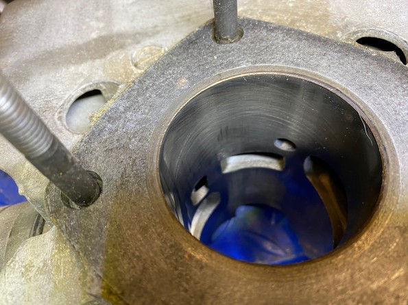

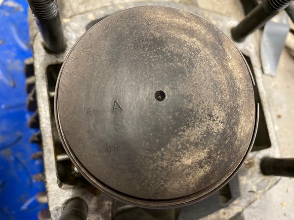

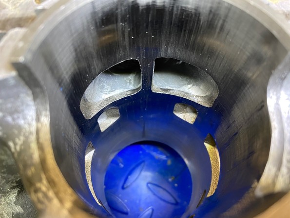

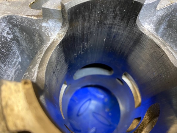

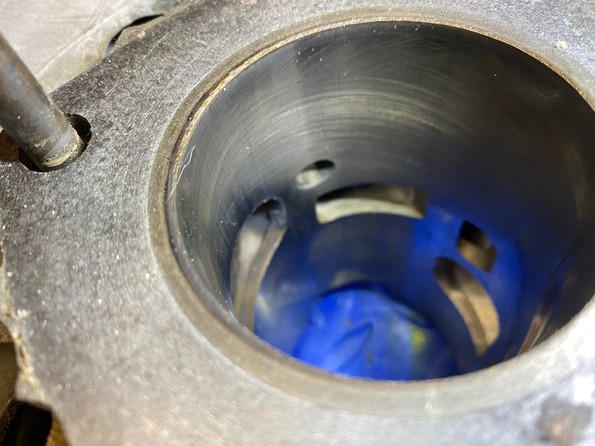

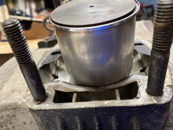

on a vu bien pire mais disques d'embrayage origine sachs 7v ca parait en bon état, il semble que ce soit un piston en cote d'origine aussi; il faudrait déglacer le cylindre (passer un coup de pierrage / flexone) pour enlever les quelques rayures et faire une mesure avec ton piston voir si le jeu permet de mettre qu'un segment ou piston neuf, si vraiment hors cote: réalésage + piston neuf.

voici l'état du cylindre

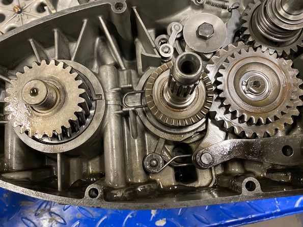

en attendant de trouver une nouvelle selle, j'ai attaqué le moteur...
ci-joints quelques photos du berlingot

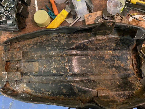

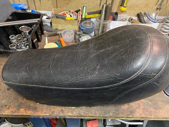

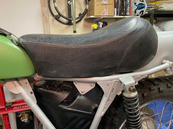

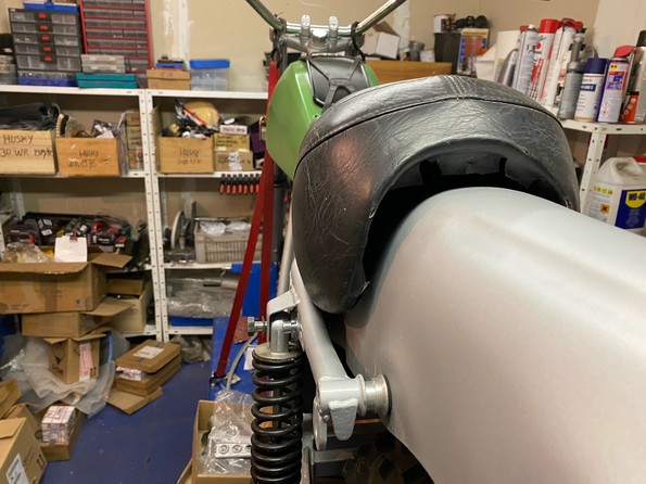

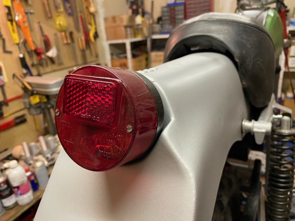

D'autres photos de la selle...
Que pensez-vous de la taille et du modèle par rapport à la moto ?
Pierre RK6
Messages : 392
Localisation : Montpellier
Message par Pierre RK6 »

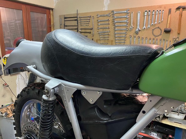

j ai l impression que t as pas le bon garde boue
sur la mienne il parait beaucoup plus haut
c est peu etre un de super elan six jours
ta selle semble etre la bonne ...et pourtant j en ai une de silver vase " petite" (-10cm en longeur)qui va pourtant sur la 250 et qui n est pas une de 50cc va comprendre...

Je peux mesurer la profondeur de ma selle par rapport aux trous de fixation si ca peut t'aider.
Eric Lafont
Messages : 43
Enregistré le : 25 juin 2014 15:04
Message par Eric Lafont »
enduro_1980 a écrit :Je crois me souvenir qu’il y avait au dos comme 2 bandes de double face autocollant.
oui c'est exactement ça, c'est collé au double face !

comme évoqué hier, j'ai pris des photos de l'ensemble selle-garde boue. comme vous le voyez, ça ne va pas...
